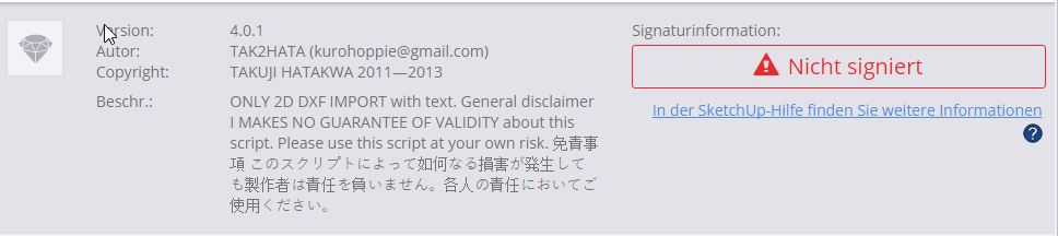

Hast du schon die verschiedenen DXF Importer ausprobiert?
https://sketchucation.com/pluginstore?li...submit=%3F

Hi Cotty, danke für den der erste DXF download hat leider nicht funktioniert.
Beim Zweiten steht das im Erweiterungsmanager, wie gehe ich damit um?
LG, Hank.
