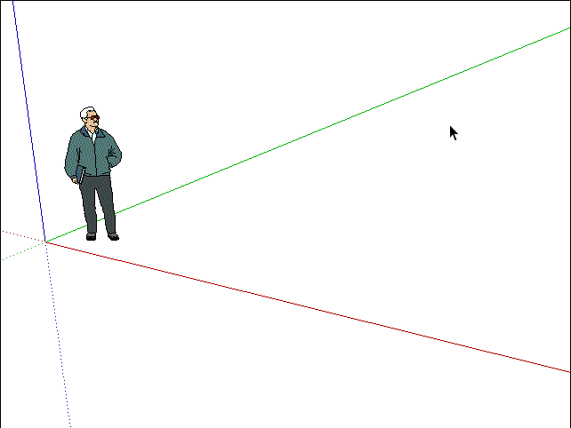

Hi Werner,
ich vermute mal,  (1.) dass das im "mm"-Bereich zu klein ist (!!!!!) und dass man für die Bohrung einen Zylinder erstellen muss. Diesen bloß senkrecht und mit dem Ring verschneiden! Ich häng mal ein ähnliches "gif" von Cotty dran...
Liebe Grüße
Achim!

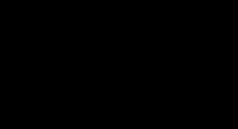

Hallo Achim
ich habe es mal versucht. Aussen habe ich dann einen Kreis wo ich quasi den Innenkreis löschen kann und ein Loch machen. Nur im Inneren von meinem Ring da habe ich nach dem löschen keinen Kreiis. Soll ich das mal in Bildern einstellen?
gruß
Werner
Hallo Werner,
ja, das wäre schön. Das erklärt die Situation, damit man dir besser helfen kann. Cotty hat auch ein GIF erstellt zu diesem Problem. Das findest du unter "Lochreihe erstellen"! Ich kann leider kein GIF herstellen.
Liebe Grüße,
Achim!
hier das versprochene gif. Mal gespannt was ich flasch mache
Werner
Hat es einen Grund, dass beim Verschnitt die innere Fläche nicht ausgewählt ist?
