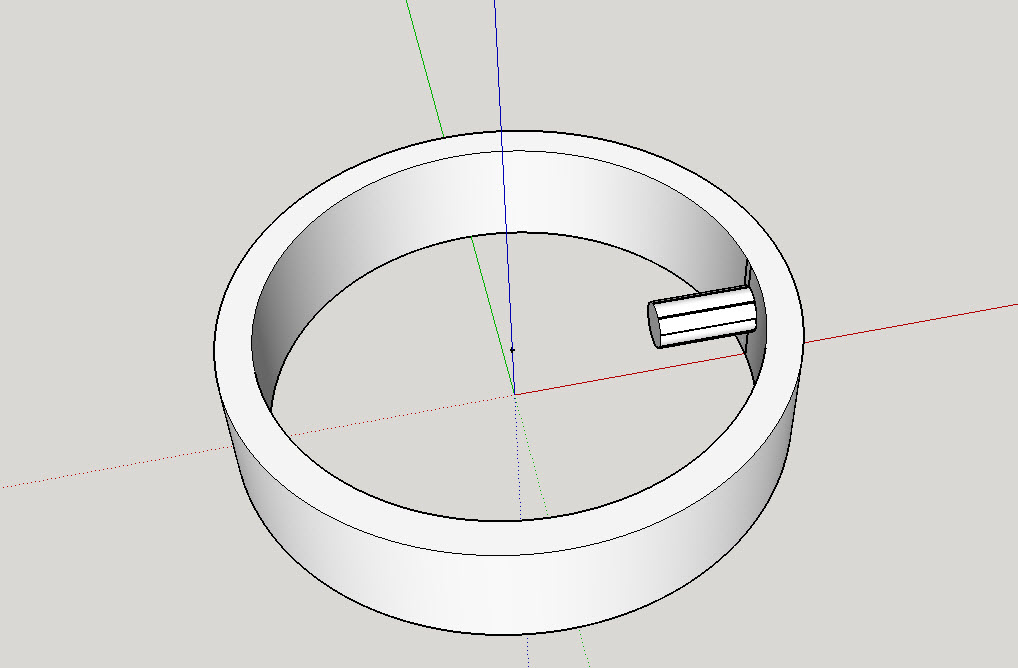

Bohrung in einen Ring

guter Tip. habe ich gleich installiert und bei den Kreisen ist mir das nächste problem eingefallen Runde Kreise :-) Ich habe da schon viel gegoogelt und die Anzahl der Seiten erhöht und abgemildert. Aber irgendwie bleiben die bei mir kantig. Selbst bei 512 Seiten was nicht sein kann. Gruß Werner
25.02.2016 - 22:45
Runde Kreise ist aus meiner Sicht kein Problem, eher im Gegenteil...
(Hast du ein Bild von dem neuen Problem?)
28.02.2016 - 10:58
(Dieser Beitrag wurde zuletzt bearbeitet: 28.02.2016 - 16:15 von Techie.
Bearbeitungsgrund: DDE Error Message removed

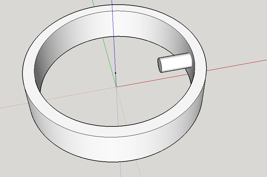

Jetzt habe ich gedacht ich habs, aber schon ist das nächste Problem da. Nach dem verschneiden mit Auswahl sieht es mestens so aus, oder ich kann den Kreis im Ring nicht löschen, weil die ganze Fläche markiert ist. Gruß Werner
28.02.2016 - 13:34
Es sieht aus, als wenn beim Verschneiden Flächen verschwunden wären. Dies ist ein Hinweis darauf, dass in einem zu kleinen Maßstab modelliert wurde, da SketchUp Probleme bei sehr kleinen Flächen hat. Abhilfe: größer arbeiten und erst am Ende auf die gewünschte Größe kleiner skalieren.
29.02.2016 - 07:36
Suppi Cotty

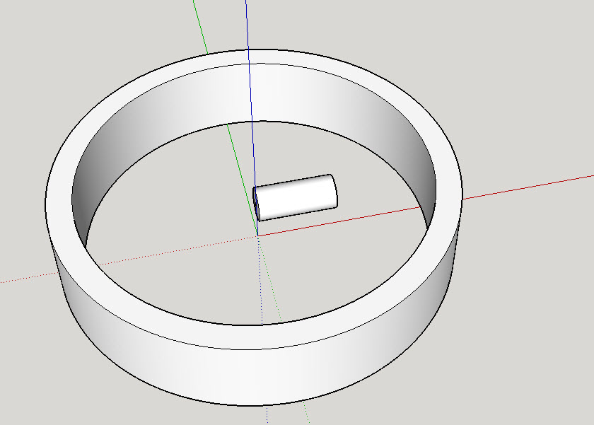

genau das scheints gewesen zu sein. Da muss man erst mal drauf kommen Ich habe es Faktor 10 größer konstruiert und dann vor dem Export runter skaliert. Nur füllt er den Ring zum Teil mit Material was in Cura auch nicht angezeigt wird. Das nächste Rätsel. Hat aber wahrscheinlich nix mit Sketchup zu tun. Werde es heute mal direkt expportieren und in Cra erst skalieren Gruß Werner
29.02.2016 - 20:40
Für den 3D-Druck ist zusätzlich auf diese beiden Punkte zu achten:
- Es muss sich um einen Volumenkörper handeln - Die Flächenausrichtungen müssen stimmen (Wenn ich Cura Flächen fehlen, tippe ich auf Punkt 2). |
