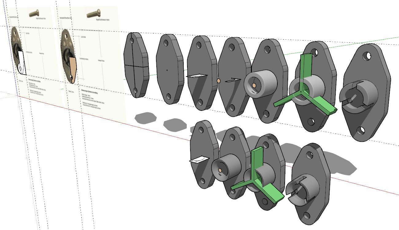

Hier das "Making of" in knapper Form...

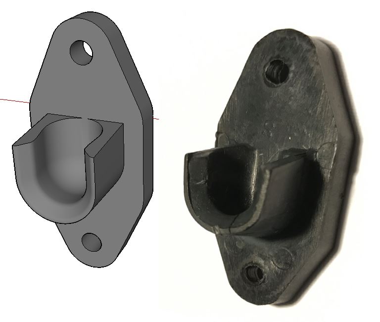

Für den Kugeleingang habe ich zwei Varianten erstellt.
Falls das Modell passt und du es für den Druck verwendest, würde ich mich über einige Bilder hier freuen ;-)
.skp   kugelhalter_massstab.skp (Größe: 3,07 MB / Downloads: 329)

Hast Du die Zeit und die Möglichkeit, das zweite Teil auch noch zu erstellen? Ich würde dies dann auch vermessen, die Basisplatte ist identisch mit dem von dir erstellten Teil, nur der Zylinder ist anders (seitlich offen)
Man muss sich das so vorstellen: An einem Scheinwerfer werden zwei Schrauben mir Kugel-Enden befestigt,
in das Teil, welches ich noch benötige, wird dann die Kugel von der Seite eingeschoben und in das Teil, welches Du schon gemacht hast, wird die andere Kugel gesteckt. Der Scheinwerfer sitzt dann fest, ist aber für die Leuchtweitenregulierung noch beweglich.
Ich bin gerade total happy, dank deiner Hilfe. Vielleicht kannst Du das andere Teil auch noch machen....
Viele Grüße, Matthias
