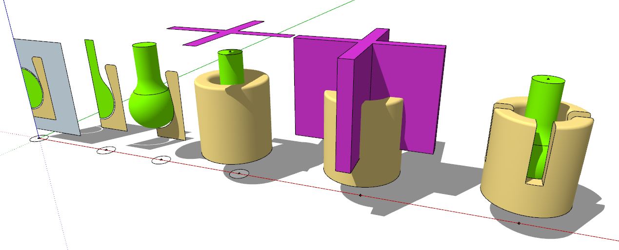

Hier ein paar mögliche Schritte für die Halterung der Kugel...
.skp   kugelhalter.skp (Größe: 1,4 MB / Downloads: 360)
