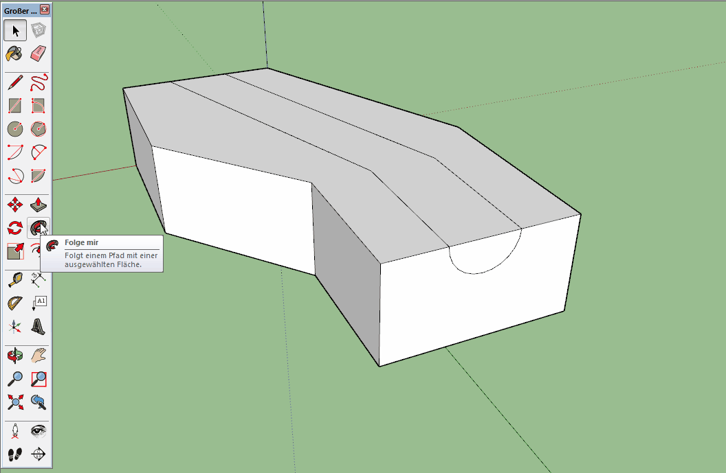

Jetzt möchte ich z.B. ein halbes Gehäuse zum 3D-ausdrucken erstellen und komm erstmal nicht weiter.
[Bild: Gehaeuse.jpg]
Wie hier in der (völlig unmaßstäblichen) Skizze möchte ich diese "Rinne" eigentlich schräg und verbunden mit der oberen haben. Wie stell ich so was an?

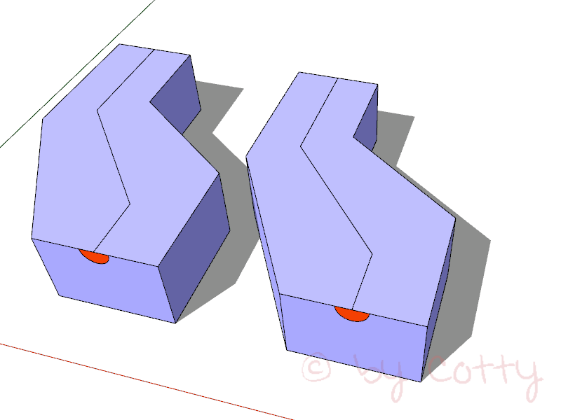

Das hört sich nach einer klassischen Anwendung des Folge-mir Werkzeugs an...
(Klick für Animation)
Hört sich erst mal gut an. Leider sehe ich nur eine stehende gif, keine Animation.....
Old-Papa
Update:
Ich habe mich da jetzt hingewurschtelt, klappt bestens!
Herzlichen Dank.
(21.02.2017 - 22:24)old-papa schrieb: Leider sehe ich nur eine stehende gif, keine Animation.....
Auch wenn du dem Hinweis folgst und das Bild anklickst?

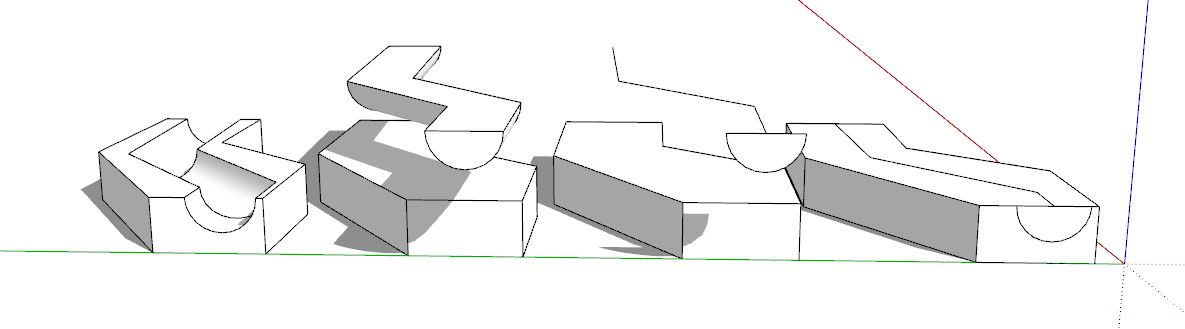

wenn die Auskehlung nicht lotrecht sondern schräg an der Stirnseite enden soll kann die längere Aussenkante als Extrusions-Pfad verwendet werden und die dann an der Stirnseite entstehende überstehende Teil der Extrusion per Verschneiden ("Rechtsklick > Flächen verschneiden...") mit der Stirnfläche abgetrennt und gelöscht werden.

genau das ist mehrfach passiert. Das mit dem "Flächen verschneiden" habe ich noch nicht richtig hinbekommen. Ich muss halt noch viel lernen....

Hier eine Lösung nach Norberts Vorschlag...
.skp   folgemir3.skp (Größe: 49,6 KB / Downloads: 276)
meinte mehr folgendes:
(Klick Für Animation)
