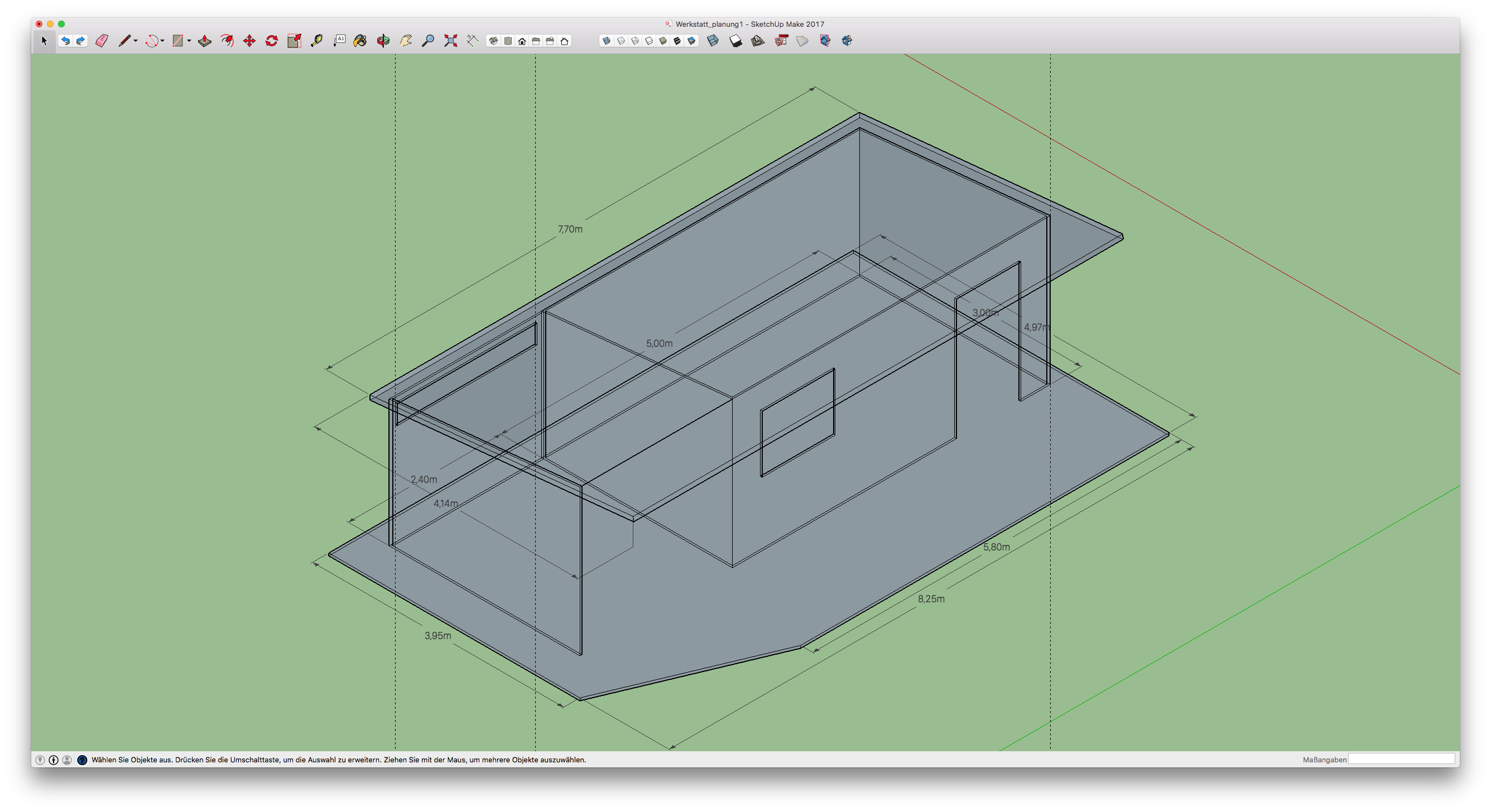

irgendwie habe ich meine Ansicht versaut und komme nicht mehr zurück zur "normalen" Ansicht in der alle Texturen auf den Flaschen zu sehen sind (siehe Attachment).
Liegt (leider) nicht an Ansicht -> Flächenstil -> Röntgen usw
Kann jemand helfen ?
Gruß Oli

Materialien habe ich eigentlich nicht verwendet / geändert. Ich hatte lediglich irgendwas herumgespielt das ich in der Draufsicht die darunter liegenden Wände sehen kann.

Hallo Oli,
woran das liegt habe ich nicht rausgefunden. Dafür aber zwei Wege, wie du wieder den Normalzustand herstellen kannst:
Variante 1
Du kopierst einfach das gesamte Modell mit "Alles kopieren" in eine neue Datei ;-)
Variante 2
1. Kamera umstellen von "Parallele Projektion" auf "Perspektive"
2. zwei Mal (!) auf "Alles zeigen" klicken.
Keine Ahnung, warum das funktioniert. Vielleicht hat Cotty eine Erklärung?
Durch Umstellung auf Perspektive und zweimaliges Zoomen aufs Modell läßt es sich beheben, eine Ursache sehe ich auf Anhieb auch nicht. Ich würde zur Sicherheit die Geometrie in die Zwischenablage kopieren und in eine frische Datei einfügen...
Da versteh einer die Technik. Was ich da schon wie ein gestörter hin und her geklickt habe... Vielen Dank für die Hilfe Smile
Da war Jörg wohl knapp schneller ?
witzig, dass du auf die gleiche, seltsame Lösung gekommen bist.
Dann muss wohl was dran sein...

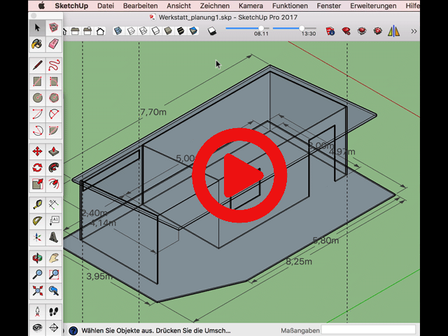

  Bild Transparenz einstellen Alois 3 3.456 04.09.2022 - 22:27
