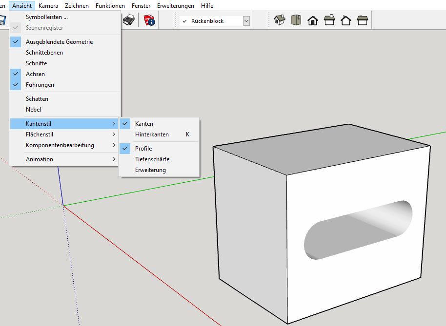

Kann man - wie in der Mitte dargestellt - die Kanten mit einem Trick wieder herstellen. Das Beispiel ist trivial,
das könnte man schnell neu zeichnen. Aber es gibt sicher aufwendigere Konstruktionen
Ausgeblendete Geometrie anzeigen, Kanten auswählen, in dem Eigenschaftenfenster wieder sichtbar machen. (nur eine von vielen Möglichkeiten)

Leider sieht man in Deinem Screenshot nicht, ob Du ggf. nur "Profile anzeigen" aktiviert hast, während "normale Kanten" aktuell inaktiv sind bzw. nicht angezeigt werden. Das könnte zur aktuellen Ansicht führen...
ODER Du hast aus welchen Gründen auch immer die "verloren gegangenen" Kanten maximal geglättet und danach "ausgeblendete Geometrie nicht anzeigen" gewählt. Auch das kann zur aktuellen Ansicht führen.

ohne generell sichtbare Kanten wären die Kanten vorne am Quader auch nicht sichtbar...
So wie im Bild, ist es eingestellt.
"Ausgeblendete Geometrie" war aber nicht ausgewählt. Beim Auswählen habe ich aber keinerlei Änderung feststellen können.
Wo gibt es denn die "Eigenschaften" in denen man etwas auswählen kann? Rechts kann ich nichts finden.
Auf dem zweiten Bild meint man, dass die vordere Fläche durchgängig ist.

(16.08.2019 - 10:41)Peter C schrieb: Auf dem zweiten Bild meint man, dass die vordere Fläche durchgängig ist...
Ich glaube nicht, dass die vordere Fläche durchgehend ist. Ich denke, das sieht nur so aus, weil alles ausgewählt ist.
