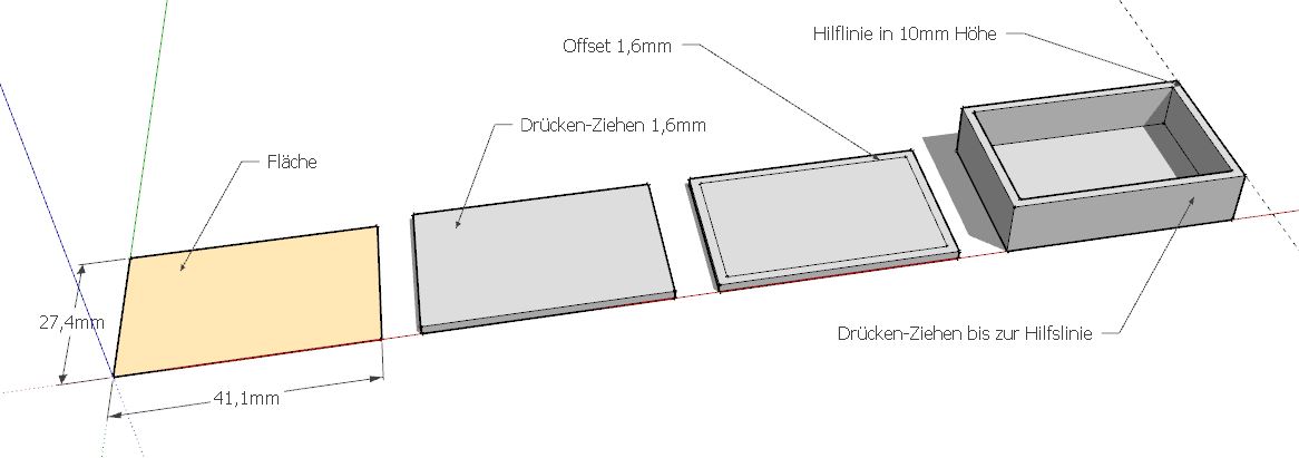

Ich würde diese Vorgehensweise vorschlagen...
Hi cotty
ist das Bild über ein screenshotgemacht? wie lade ich sowas hoch hier im Forum
Unter dem Beitrag erst eine Datei von der Festplatte wählen und anschließend über "Attachment hinzufügen" hochladen...
