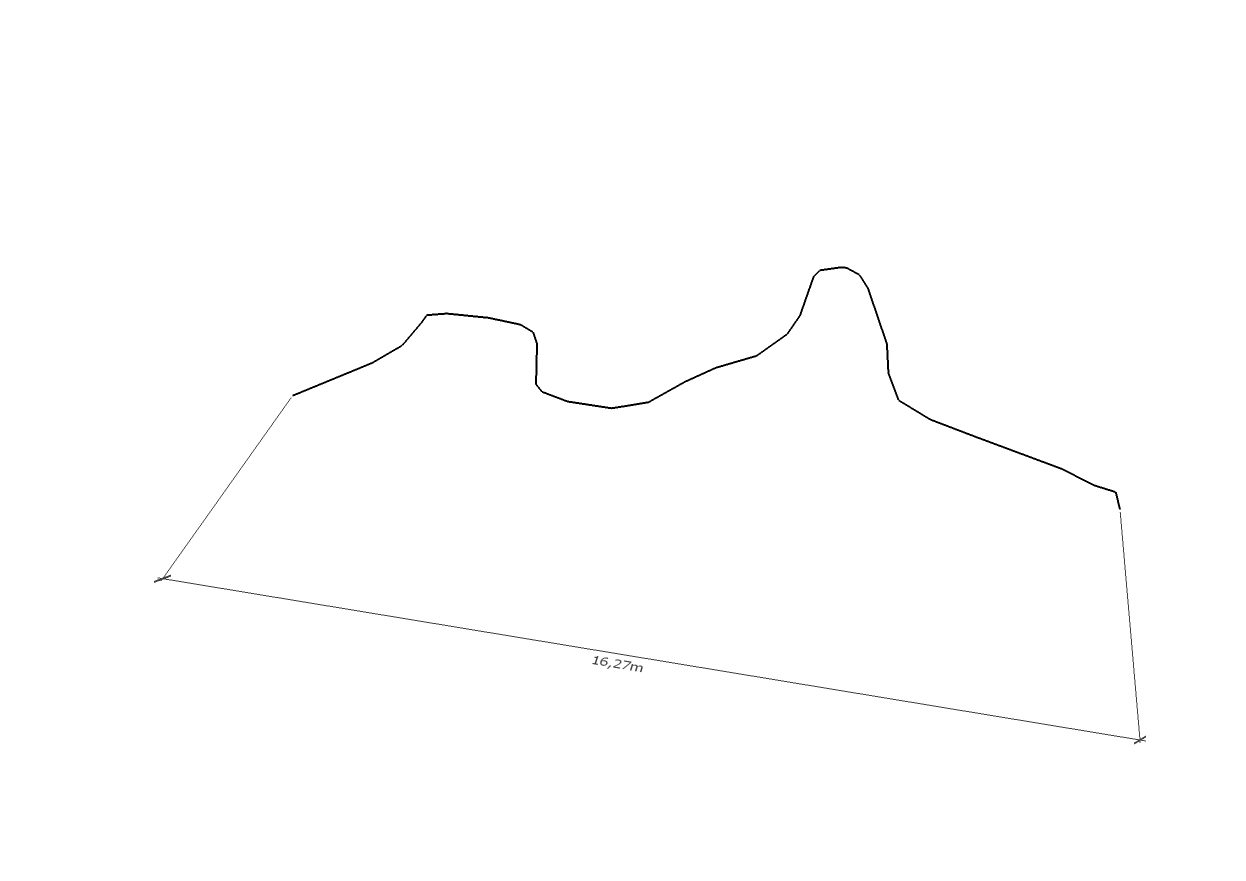

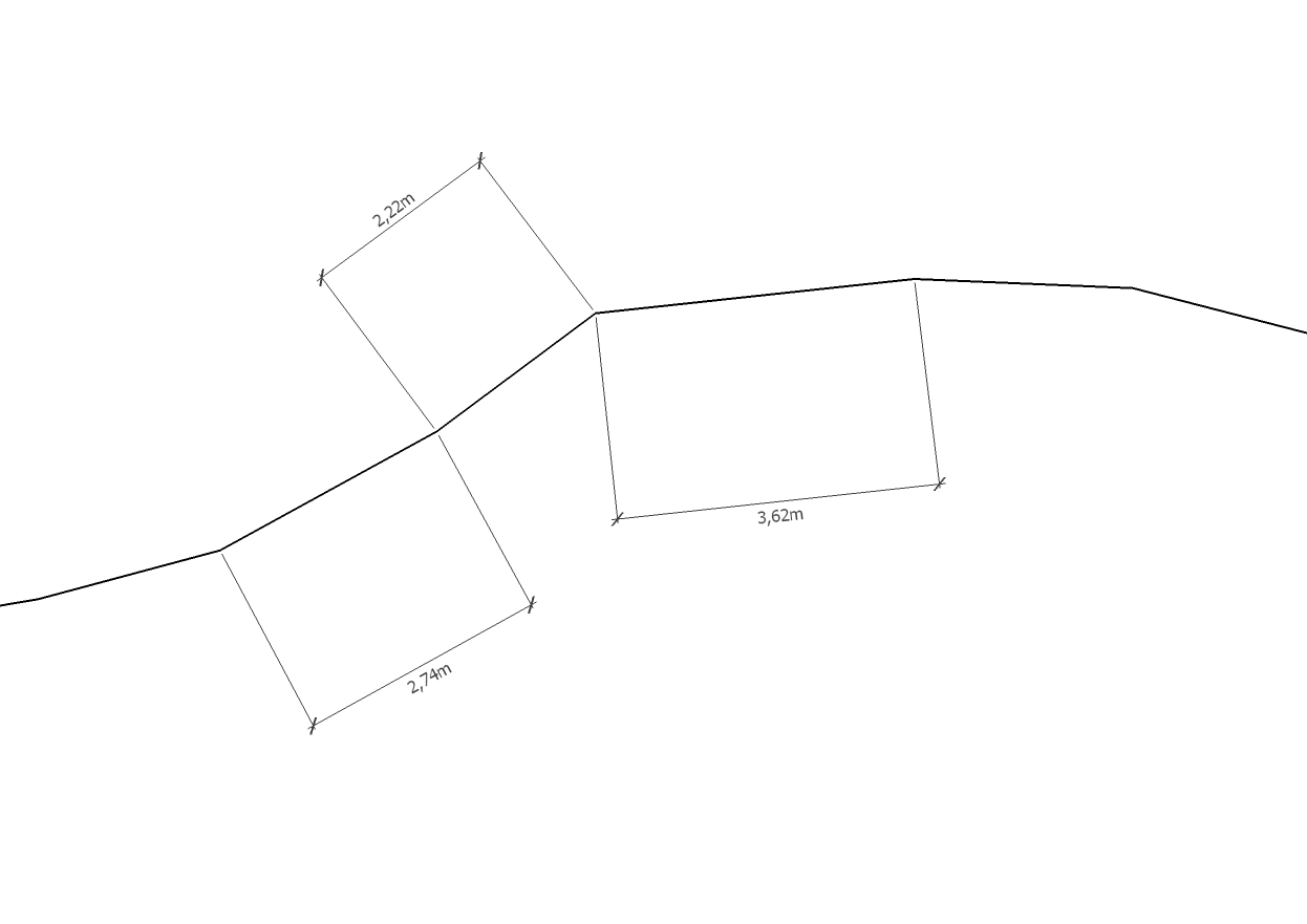

das ist eine schwierige Frage, denn eine Freihandlinie wird normalerweise nur an den einzelnen Teilstücken der Linie bemaßt (Bild 1). Oder willst du die Freihandlinie wie im Bild 2 bemaßen?

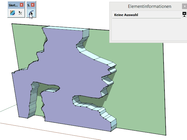

Im Anhang eine Zeichnung die das ganze mal bildlich darstellt. Eine Rückwand die mit indirekter Led-Beleuchtung ausgestattet werden soll und für ein grobes Angebot wäre toll zu wissen wie lang der Led-Streifen sein muss ... alle kleinen Teilstücke zu messen und dann zu addieren ist ja eigentlich easy ... paradiesisch wäre aber eben die one-click-version ;-) gerade dann wenn die Form doch nochmals abgeändert werden sollte

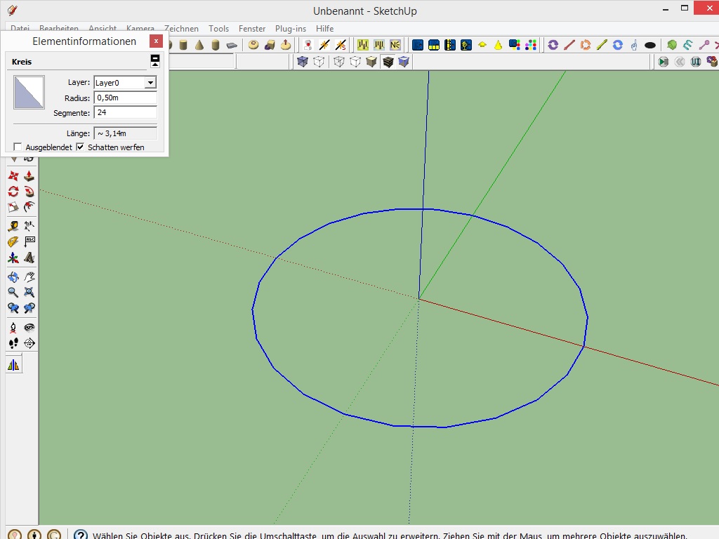

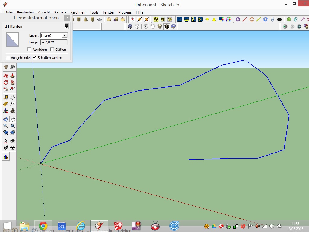

Die fragliche Linie auswählen und in den "Elementinformationen" die Länge ablesen.
Ohne Gewähr - ich hab das eben nur mal an einer Freihandlinie getestet.
Es müsste aber ähnlich stimmen wie an Linien mit bekannter Länge. Siehe Kreisumfang bei Durchmesser 1m = 3,14 = Pi
das ist wirklich eine Möglichkeit ... nicht perfekt weil es recht mühsam ist jedes kleine Stückchen der Linie zu markieren aber es geht ...
(18.05.2015 - 11:11)jalocin schrieb: ... nicht perfekt weil es recht mühsam ist jedes kleine Stückchen der Linie zu markieren aber es geht ...
wenn mit dem Freihandlinien-Werkzeug erstellt sollte ein Klick auf selbige alles markieren. Wenn es sich um einen simplen Linienzug handelt müsste ein Dreifachklick oder ein "Rechtsklick > Auswählen > Alle verbundenen" zum gewünschten Resultat führen.
Rechtsklick > Auswählen > Alle verbundenen ... geht aber nur wenn die komplette Freihandlinie nicht mit anderen Elementen verbunden ist. Habe dafür kurz die Endpunkte einer Freihandlinie die ich messen will unterbrochen und es funktioniert ... das automatische markieren durch einfachen Klick funktioniert nicht
