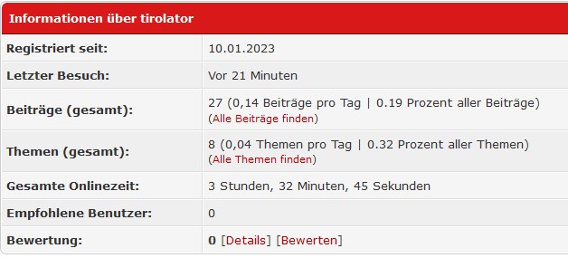

Um Deine eigenen Post zu suchen und zu finden, gehst du einfach in Dein Profil unter "Alle Beiträge finden".
attachment=4118]
Noch ist die Anzahl Deiner Posts überschaubar.
Dann wirst Du auch leicht dort fündig.
