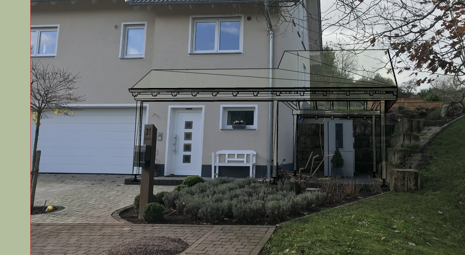

Ich will für eine Überdachung eines Kunden ein Bild anfertigen damit er sich das besser vorstellen kann. Habe also das Bauwerk in Dietrichs CAD als 3DS exportiert. Danach habe ich das Bild vom Haus in Sketchup importiert und die Perspektiven abgestimmt.
Wenn ich aber nun das Modell der Überdachung einfüge werden von diesem nur die Kanten dargestellt und nicht die Texturen. Ohne Bild im Hintergrund sind die Texturen aber vorhanden.
Im Anhang habe ich die Datei mal hochgeladen
Ich hoffe ihr könnt mir weiterhelfen.
Vielen dank im Vorraus.
In den Stileinstellungen:
- Bearbeiten
- Modellieren
- Vordergrundfoto: mit der Transparenz spielen oder ganz deaktivieren
