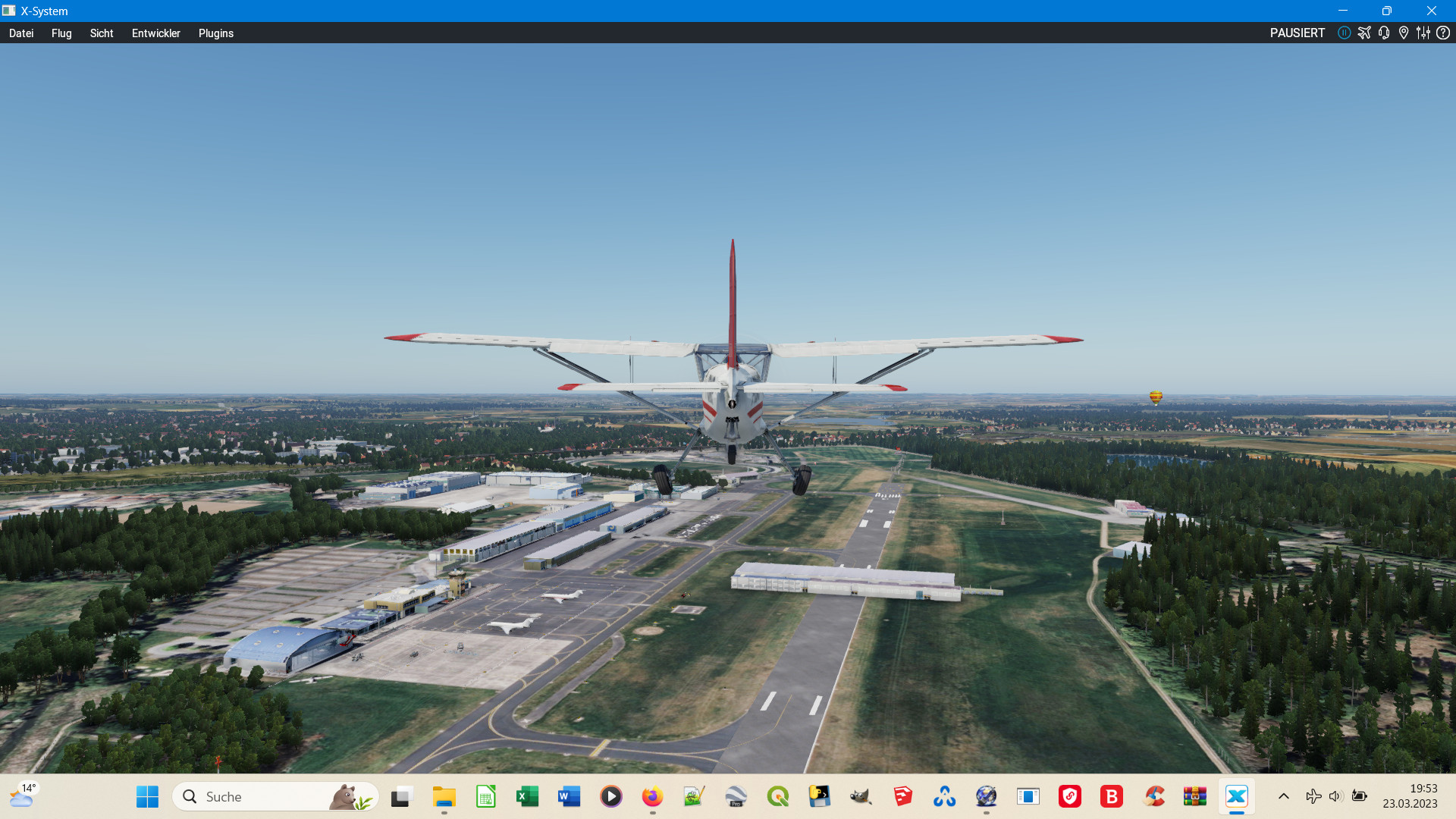

Um zu verdeutlichen, wie Modelle nach einem Import in den X-Plane 12 Flugsimulator aussehen, habe ich das SKP-Modell eines Gebäudes sowie eines des Hangars3 angehängt und mit einem Screenshot der Darstellung im Simulator ergänzt.
Wie dort zu sehen, wird die Hangar Nummer, die korrekterweise auf der Längsseite des Modells platziert wurde, nun auch noch übergergroß auf einer Stirnwand dargestellt.

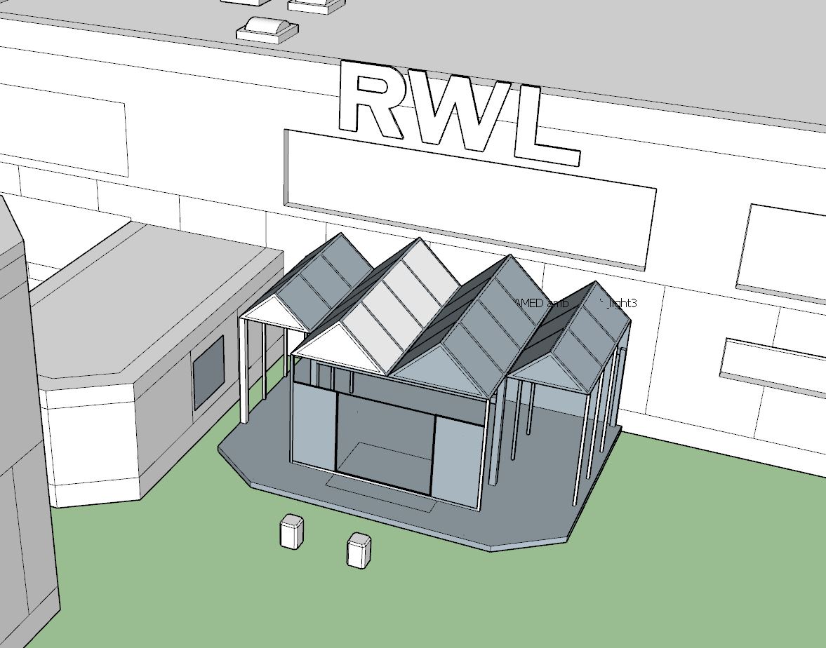

Soll das angehängte Gebäude auch im Screenshot zu sehen sein? Ich kann es dort nicht entdecken...
Ich kenne die Voraussetzungen für den Import in den Flugsimulator nicht, aber ein übliches Problem beim Austausch mit anderen Programmen ist eine falsche Ausrichtung von Flächen (Rückseite außen), dies ist auch in diesem Modell vorhanden und sollte testweise korrigiert werden:

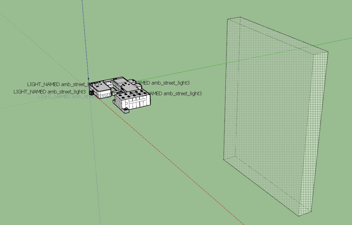

Zudem gibt es einen größeren ausgeblendeten Block, vielleicht macht der beim Export zusätzlich Probleme?

Die ausgeblendete "Leinwand" mit aufgepinnter Bitmap hat noch nie Probleme bereitet.
