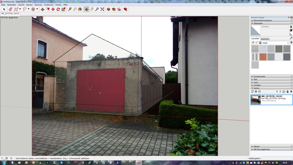

Hallo, ich arbeite mich grad in SketchUp ein und habe da ein paar Probleme...
Ich habe ein Foto und will da eine Garage rein setzten, soweit sogut, Texturen sind vergeben, Koordinaten sind ausgerichtet.
1. kann man irgendwo einen Maßstab angeben, also ich weiß z.B. 4 Klinker sind ca. 100 cm breit?
2. warum werden keine Texturen in dieser Ansicht dargestellt, welche Ansicht muss ich wählen?
3. das Objekt überdeckt den Holzzaun, was muss ich anstellen, damit der Holzzaun vor dem Objekt dargestellt wird?
MfG.
Blush
edit: Punkt 2 und 3 gelößt...
Zu 1.: In dem Schritt, bei dem man die Achsen ausrichtet, kann man z.B. mit der Maustaste auf der blauen Achse den Maßstab verschieben.
