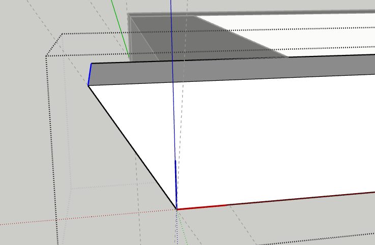

Ich habe mir das Möbel angesehen und eine kleine Bildabfolge erstellt. Diese soll nur veranschaulichen und als Denkanstoß dienen, wie man zu einem Ergebnis kommen kann. Es gibt sicher noch viele andere Möglichkeiten.

Hab ein Rechtecke erstellt in der Größe des Bodens
Meine Annahme ist, dass hier ein Rahmen verwendet wird, darum die Rahmenkonstrucktion
Hier ein kleiner Tipp. Speicher alle Teile (nicht nur den Rahmen) als Komponenten ab, wenn du am Ende deine Zuschnitt Liste mit OpenCut List erstellen möchtest. Es werden nämlich von OpenCut List nur Komponenten ausgelesen.
Markiere die Kanten und verschiebe sie bis zur Hilfslinie
Erstelle den Deckel in dem du die Eckpunkte des Rahmens verbindest. Den Deckel dann auf die gewünschte Höhe verschieben.
Konstruiere die Seitenhäupter, in dem du die Ecken mit dem Stift verbindest.
Und wie schon eingangs gesagt,... gibt es sicher mehrere Wege um dieses Möbel zu konstruieren.
LG Chris
Das war jetzt der erste Vesuch ohne chonisch laufenden Boden.
Danke für die gute Erklärung mit Bildern.
Deine 2. Möglichkeit, probiere ich später aus.
Dann soll sich die Kundin entscheiden welches ihr besser gefälllt. Wink
