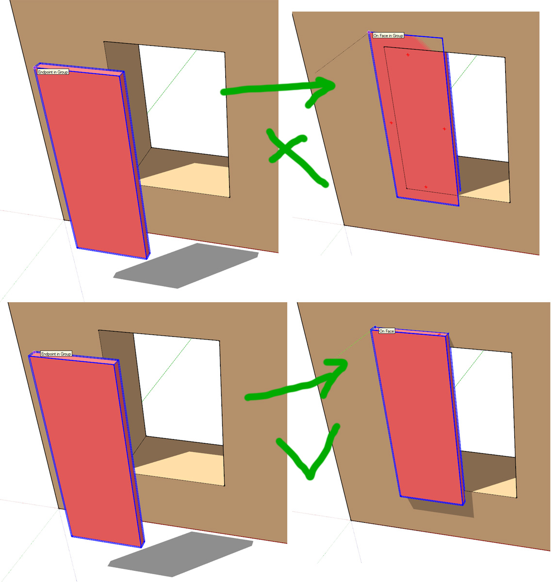

ich habe einen Fensterladen konstruiert und möchte ihn auf die Fassade kleben, aber die dritte Dimension verschwindet in der Fassade sodass man nur mehr eine 2D Zeichnung sieht.
Wie muss ich vorgehen damit er korrekt auf der Fassade erscheint?
Ueber Antworten würde ich mich freuen
Aloha
Beim Verschieben der Lade ist es wichtig, welcher Punkt angefasst wird:
- ungünstig: Eckpunkt oder Fläche auf der Vorderseite -> Die Ableitung "Auf Fläche" sorgt dafür, dass dieser Punkt/diese Fläche auf die Wandfläche verschoben wird und die Lade in der Wand verschwindet
-besser: Eckpunkt von der Rückseite anfassen (Eckpunkt, der später auf der Wand landen soll) und diesen für das Verschiebenwerkzeug nutzen
Hallo Cotty,
vielen Dank, so klappt es!
Mit freundlichen Grüssen
