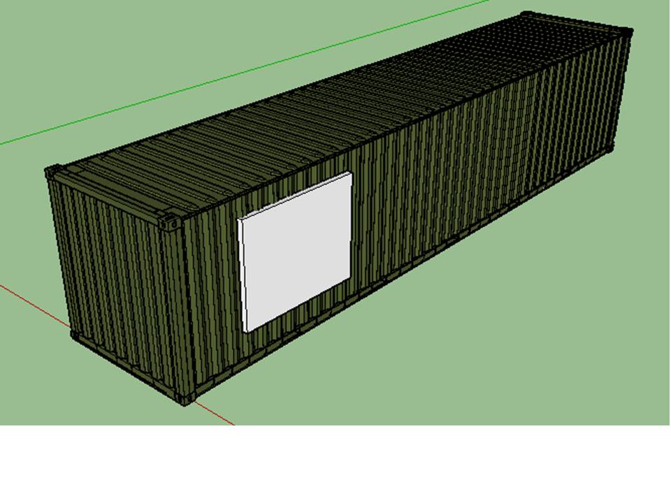

Ich möchte ein 3D Modell eines Containers (Aus Warehouse) nutzen um ein Modell zu erstellen.
Leider habe ich bis jetzt noch keinen Weg gefunden in den vorgefertigten Modellen eine Öffnung (Fenster) einzufügen.
Freue mich über Infos wie Ihr das löst, da ich im Schnitt gern das Container-Riffel-Profil sehen möchte und sowohl Innen als auch  Außen die Verschalung.
Danke Konrad
Der Anfang sieht bereits vielversprechend aus. Nächste Schritte:
- weißen Quader in die Zwischenablage kopieren
- Container (Gruppe/Komponente?) bearbeiten
- "An selber Stelle" einfügen (im Menü)
- Alles markieren
- Rechtsklickmenü: Verschneiden mit Auswahl
- Überflüssige Flächen und Kanten löschen
- Bearbeitung der Gruppe/Komponente beenden

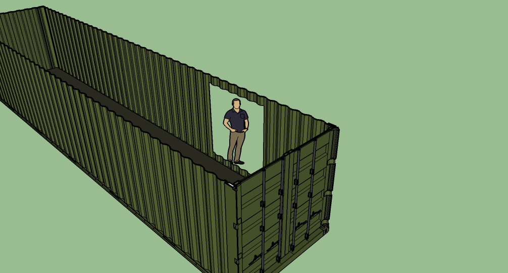

Danke! Hat funktioniert!!
