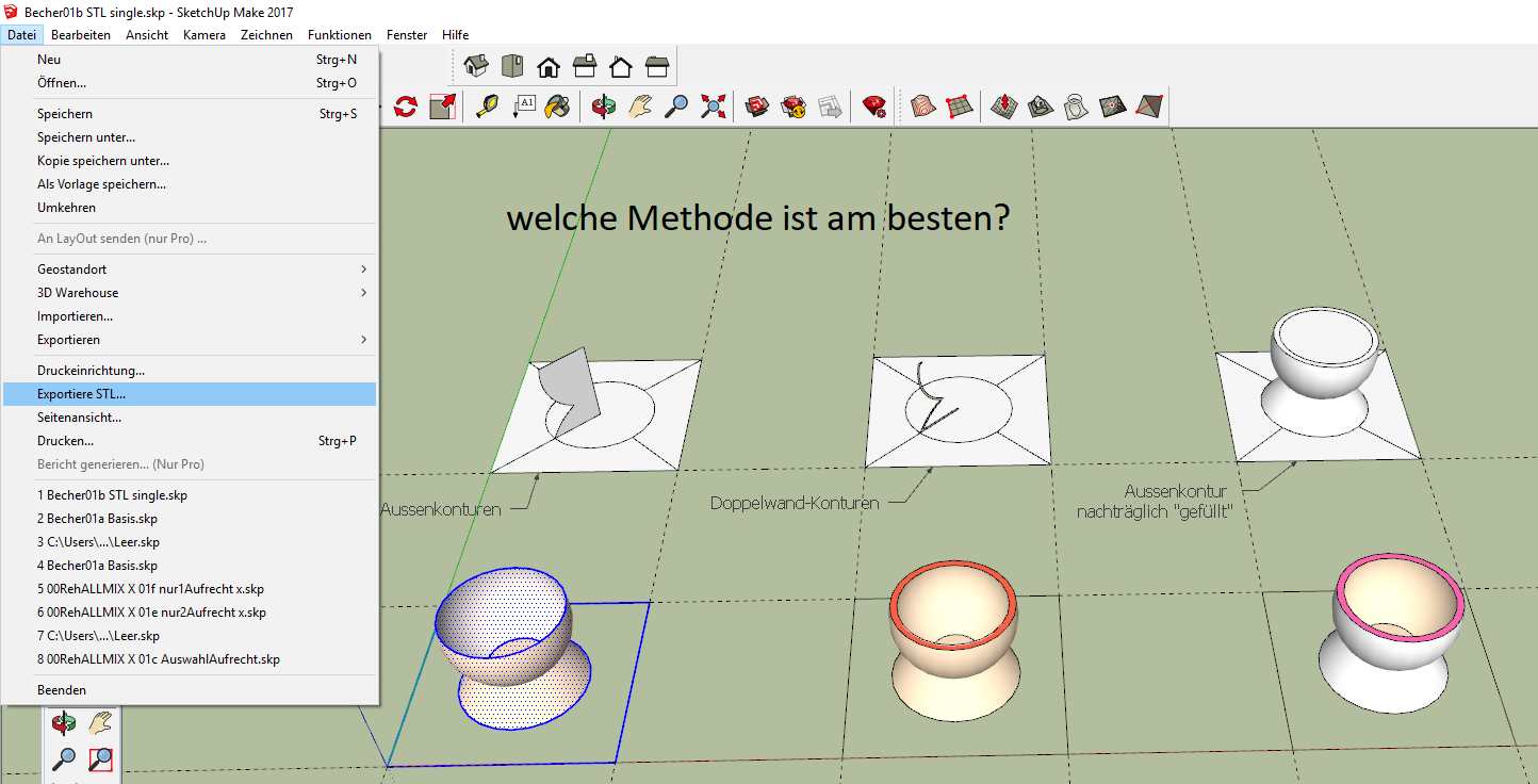

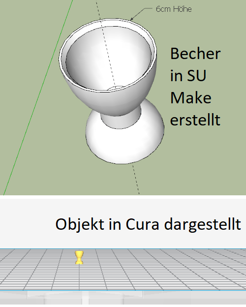

3D-Druckvorlage - welche Methode betreffend "Wandstärke" ? - jusi - 05.01.2018 Hallo, falls ich einen "Eierbecher" 3D-drucken (lassen) möchte: wie bestimme ich die Wandstärke für die STL-Datei ? Screenshot von links nach rechts: 1.) Papierdünn erstellen und im Slicer die Stärke angeben? 2.) oder Doppelwand beim Erstellen vorgeben mit "FolgeMir" - "Massivwand" ? 3.) oder Papierdünn erstellen und Doppelwand "nachträglich" mit Versatzwerkzeug? 4.) oder ganz anders? Zusatzfrage: Was wäre wenn die Wandstärke nicht "massiv" sondern eine m. E. "innen hohle Wand" gewünscht wäre? LG Jusi RE: 3D-Druckvorlage - welche Methode betreffend "Wandstärke" ? - cotty - 05.01.2018 Methode 2 RE: 3D-Druckvorlage - welche Methode betreffend "Wandstärke" ? - jusi - 05.01.2018 (05.01.2018 - 16:44)cotty schrieb: Methode 2 Danke! Wäre der Druck dann automatisch "massiv" oder "Hohlwand" bzw. würde das in dem aufnehmenden Slicer gesondert einzurichten sein? RE: 3D-Druckvorlage - welche Methode betreffend "Wandstärke" ? - Techie - 05.01.2018 (05.01.2018 - 16:56)jusi schrieb: Wäre der Druck dann automatisch "massiv" oder "Hohlwand" bzw. würde das in dem aufnehmenden Slicer gesondert einzurichten sein? ein ('wasserdichtes') Modell ist im Slicer erstmal massiv, ... (01.01.2018 - 17:18)SketchUp3D.de schrieb: In der Slicer-Software definiert man einen s.g. “Infill“ (= Fülldichte) und beeinflusst damit die sich daraus ergebenden Wandstärken. RE: 3D-Druckvorlage - welche Methode betreffend "Wandstärke" ? - jusi - 06.01.2018 (05.01.2018 - 18:28)SketchUp3D.de schrieb: ein ('wasserdichtes') Modell ist im Slicer erstmal massiv... Ich hoffe dass mein Model "wasserdicht" ist. Sollte es deshalb besser "gruppiert" werden weil es ja im Grunde aus mehreren Teilen besteht - oder die Teile miteinander verschnitten? Jedenfalls habe ich es ungruppiert und unverschnitten als STL Datei abspeichern und in Cura öffnen können, siehe Bild. |
