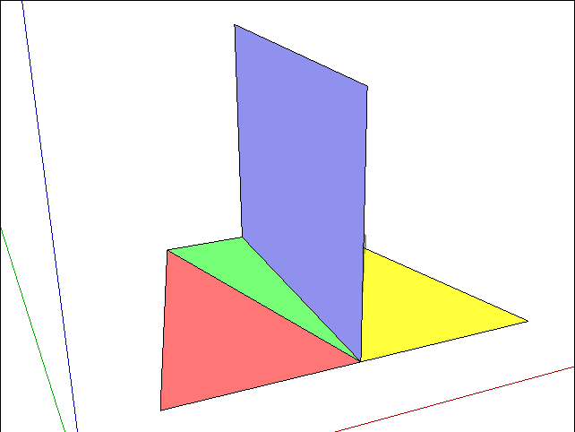

wie kante durch drehen an fläche ausrichten
Ich habe eine Form erstmal flach ausgelegt gezeichnet, die besteht aus 3 gleichen Dreiecken (aber keine gleichseitigen, sondern gleichschenklige).
Da soll eine art Tetraeder mit einer offenen seite daraus werden.
Dafür möchte ich die seitlichen Dreiecke hochdrehen, sodass ihre Kanten genau aneinander kommen.
Ich habe eine senkrechte Wand genau in der Mitte zum anlehnen der Dreiecke eingezeichnet.
[Bild: ohr_fy10.png]
Die Dreiecke haben nur je eine Spiegelachse.
Beim mittleren ist sie die untere Kante der Hilfs-Wand und bei den anderen verläuft sie Parallel dazu.
Ich habe versucht, die Drehachse an der Kante zwischen den Dreiecken auszurichten,und dann die äußere Ecke vom seitlichen Dreieck zu greifen und an die Hilfswand zu bringen.
Aber ich schaffe es einfach nicht, sie exakt an die Hilfswand zu bekommen...
Komischer weise hat dieser Trick aber schon ein anderes mal geklappt (mit Flächen in anderer Form)...
Wie bekomme ich die Dreiecke nach oben zusammengedreht, ohne ihre Form zu verändern?

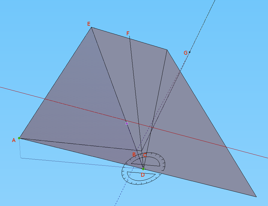

(27.03.2016 - 11:15)Drachenbauer schrieb: Ich weiß keinen anderen Weg, die Position von diesem Punkt zu ermitteln...
Das habe ich ja versucht, zu beschreiben, wie man den Punkt konstruiert. D-E ist die Knickachse. D-F ist die Winkelhalbierende von dem mittleren Dreieck. A-B steht senkrecht auf D-E und wird dann bis zu der erwähnten Winkelhalbierenden verlängert, ergibt Punkt C. Von Punkt C aus senkrecht nach oben. Auf dieser Linie muss der gesuchte Treffpunkt liegen. Jetzt brauchst du nur noch die Höhe.
Mit dem Maßband die Strecke A-B ausmessen und von Punkt B aus schräg nach oben auf der senkrechten Linie anzeichnen, das ist die gestrichelte Linie. Das ist der gesuchte Treffpunkt G auf dem die beiden unteren äußeren Ecken beim Hochklappen zusammentreffen.
Du kannst aber auch D-A ausmessen und D-G anzeichnen. Kommt aufs Gleiche raus.
Ergänzung:
Habe gerade gemerkt, dass das nur funktioniert, wenn in der Modellinformation eine ausreichende Genauigkeit eingestellt ist.
