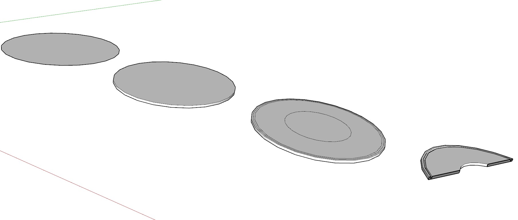

Zuerst der Boden:
  • Kreis zeichnen. Dabei immer beachten dass das "Aufziehen" des Radius immer in einer Achse (Rot, Grün oder Blau) erfolgt!
    Du hast 100 Segmente für deinen Kreis gewählt. Das ist schon sehr viel.
    Wenn schon viel gewünscht, dann möglichst immer ein Vielfaches von 6. Also 12, 24, 48, 96 usw,
  • Mit PushPull Dicke erstellen.
  • Wieder drei Kreise zeichnen. Mit der Maus solange (vom Umfang zur Mitte) suchen, bis die Mittte des Kreises angezeigt wird.
  • Den nun erstandenen Ring und die Öffnung mit PushPull entsprechend nach unten drücken.
  • Fertig ist der Fassboden
