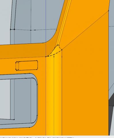

Hallo!

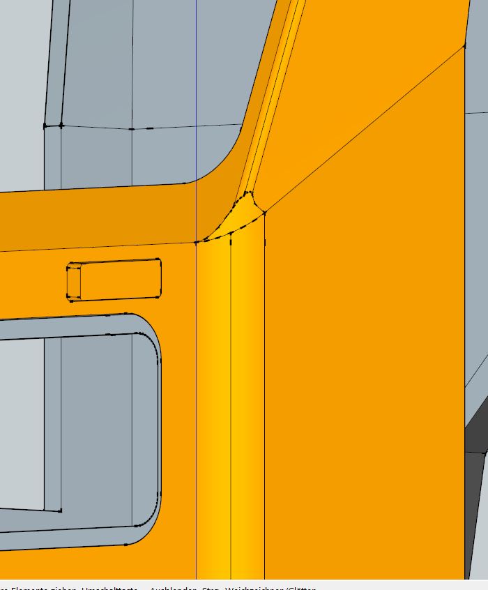

Wie man auf dem Bild sieht, treffen sich zwei unterschiedliche Rundungen.
gibt es eine Möglichkeit den untere, größere Rundung nach oben durchzuziehen? Und den Rest dann wegschneiden, so das es eine Einheit ergibt?

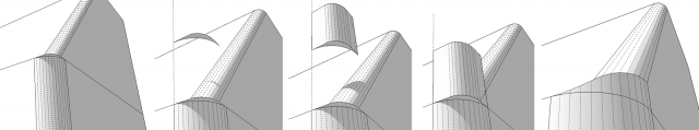

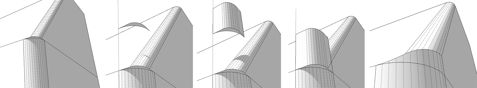

Eine Möglichkeit:
- Fläche in Richtung der blauen Achse kopieren
- Drücken-Ziehen und passen positionieren
- Verschneiden und nicht benötigte Geometrie löschen
- Flächenorientierung korrigieren

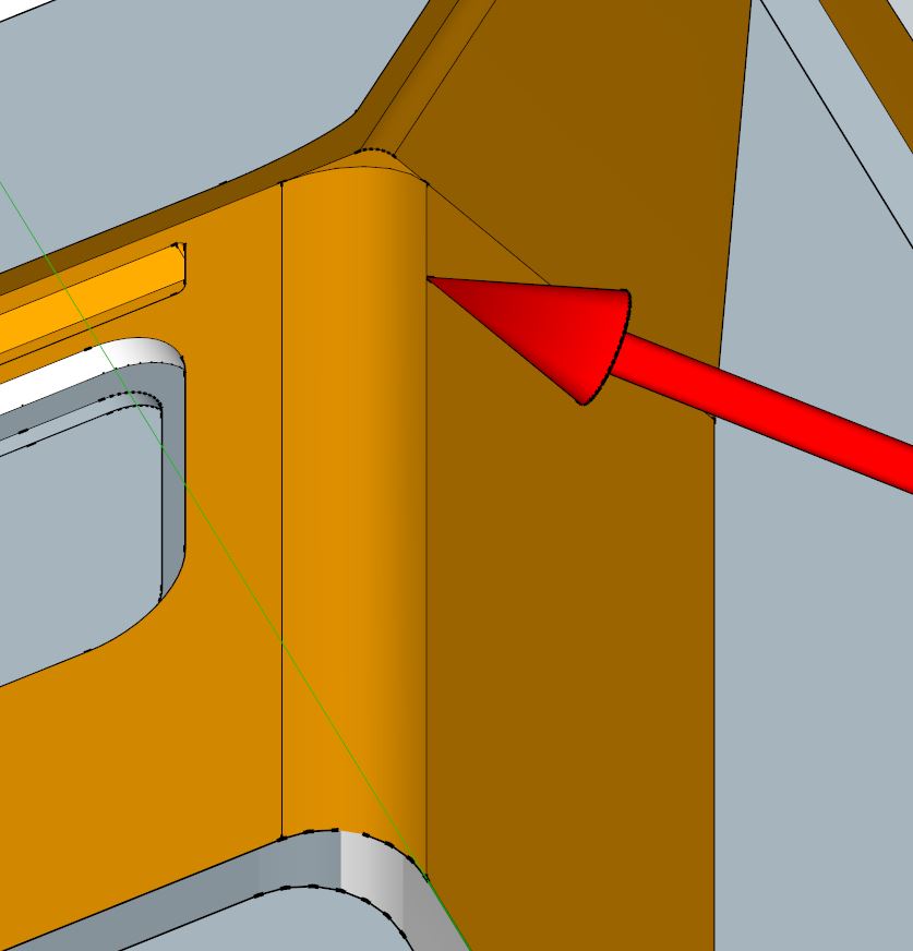

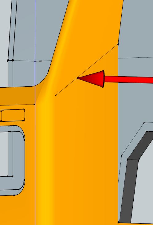

Eine kleine Schwierigkeit hatte ich noch. Du hattest die eine Kante winklig gezeichnet. Bei mir ist sic das nicht.
Aber mit ein bischen hin und her probieren, hat's dann doch geklappt.
