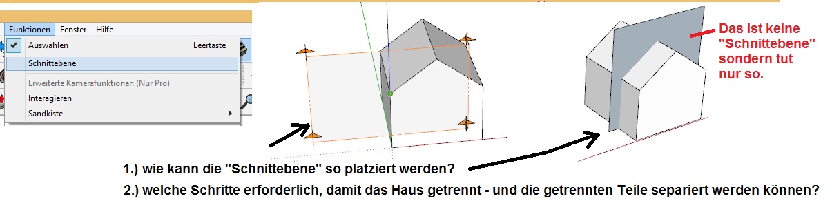

Wenn ich einen Körper, z.B.  Gebäude durch einen Schnitt mittendurch in zwei Teile trennen möchte, auch wenn da Geometrie drin ist  z.b. Wände...
Mit welchem Werkzeug ? Welche Einzelschritte sind zu beachten? (Habe es so wie gezeichnet mal gruppiert und mal ungruppiert mit "Verschneiden" (Modell bzw. Auswahl) versucht, kann aber die Teile nicht separieren - wahrscheinlich völlig falsch angewendet?).

Danke für den Hinweis, aber trotz "mehr Arbeit" schaffe ich es nicht. Ich kriege bereits die Schnittebene NICHT dahin erstellt, wo sie als Schnitt zwei Teile erzeugen soll - mit welchem Werkzeug fasst man die an bzw. schiebt man die irgenwdo hin oder ? Und auch der folgende Schritt "Verschneiden" ist nicht anwendbar, weil an dieser Stelle "ausgegraut". Alle weiteren Schritte gehen daher auch nicht. Sorry, dass ich nochmal nachfrage. LG Jusi

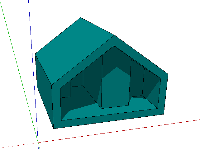

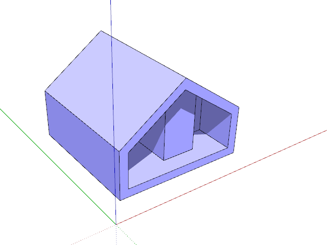

Hier der Schnitt mit einer Fläche...
(20.02.2016 - 11:51)cotty schrieb: Hier der Schnitt mit einer Fläche...
Danke, genau so!  Ich hatte "Fläche verschneiden" nicht gefunden bzw. die falsche Vorgehensweise gewählt. Jetzt geht es! LG Jusi
