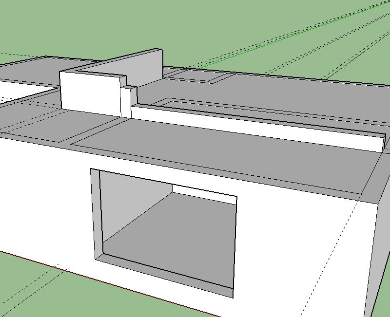

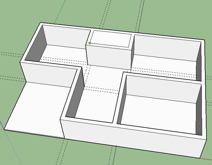

ich bin ziemlicher Sketchup Neuling und versuche mich gerade in der Konstruktion eines mehrgeschossigen Gebäudes. Habe zunächst eine Bodenplatte gezeichnet und darauf die Wände eingezeichnet. Diese dann mit dem Drücken/Ziehen Werkzeug auf 2,5m hochgezogen. Die Räume habe ich durch einzeichnen einer Linie am oberen Ende jeweils geschlossen und dann die Flächen wiederum um die Dicke der Decke 25cm weiter hochgezogen. Ebenso die Wände nochmals um 25 cm hochgezogen. Somit war das EG und 1. OG samt Decke erstellt. Hat soweit auch gut geklappt, wenn ich ein Fenster in Form eines Rechtecks auf die Wände zeichne und hereindrücke sehe ich alle Böden, Mauern etc. Soweit, so gut. Nun kommt mein Problem:

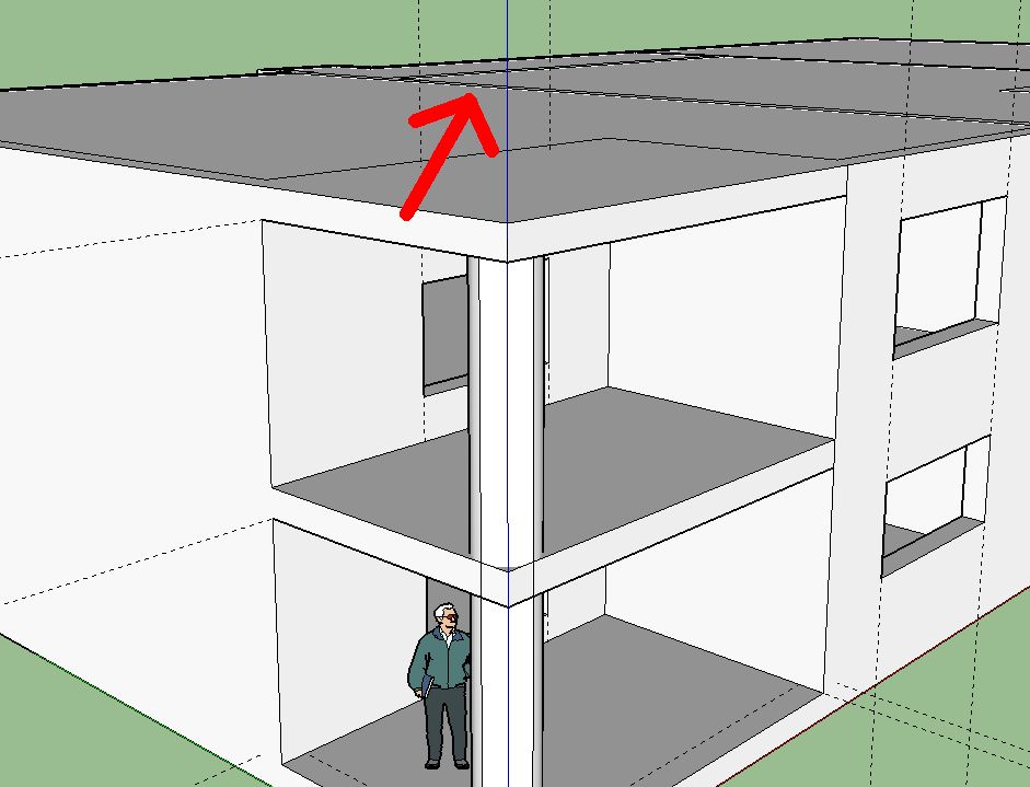

Im dritten Stockwerk sollen die Wände teilweise anders laufen wie im Erdgeschoss. Die Linien der Wände des Erdgeschosses sind aber alle sichtbar. Dies stört erstens bei der Darstellung, aber auch bei der Konstruktion. Wenn ich nun anders verlaufende Wände einzeichne, die die Wände des Erdgeschosses kreuzen so bekomme ich lauter Teilstücke wenn ich versuche, das umgrenzte Volumen zu markieren um dieses weiter nach oben zu ziehen. Das gilt auch, wenn ich die nicht benötigten Linien über Elementinformation ausblende.
Wenn ich die Linien auf der Deckenplatte lösche verschwinden auch die Wände im Raum darunter. Was kann man machen, um dieses Problem zu umgehen?

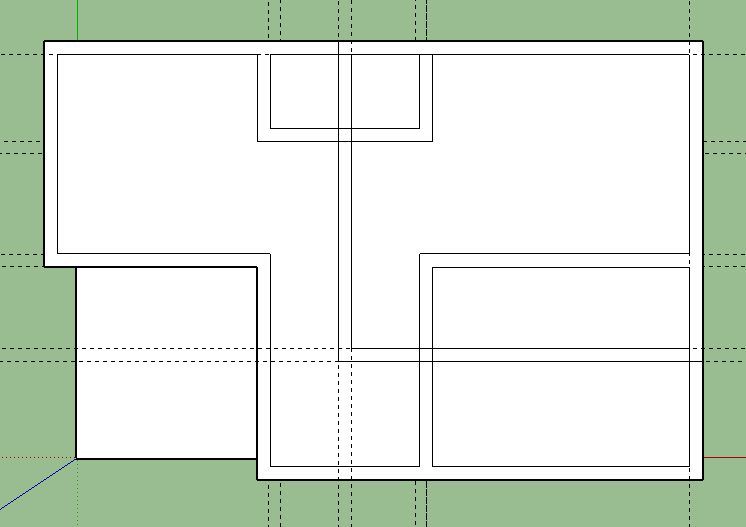

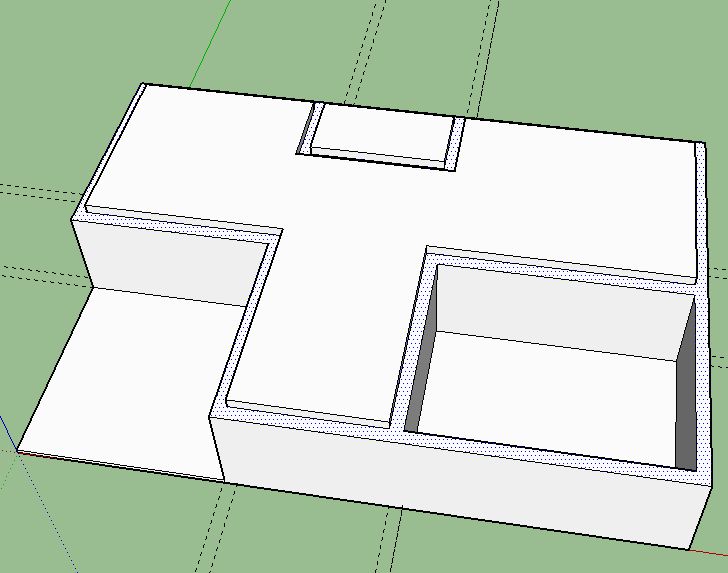

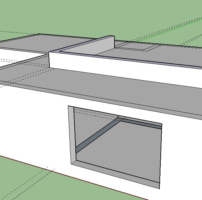

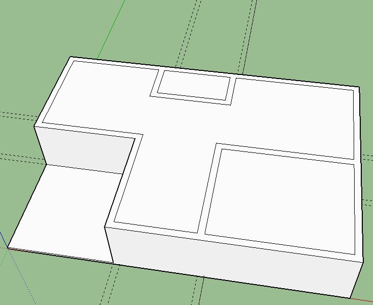

Ich habe das Ganze zur Verdeutlichung nochmals anhand ein paar Beispielen gezeichnet. Hoffe man kann erkennen, worum es geht.
Habe schon viel gelesen, konnte aber keine Lösung für mein Problem finden. Vielen Dank im Voraus!
Als Lösung würde ich vorschlagen, die Wände getrennt von der Decke zu erstellen:
