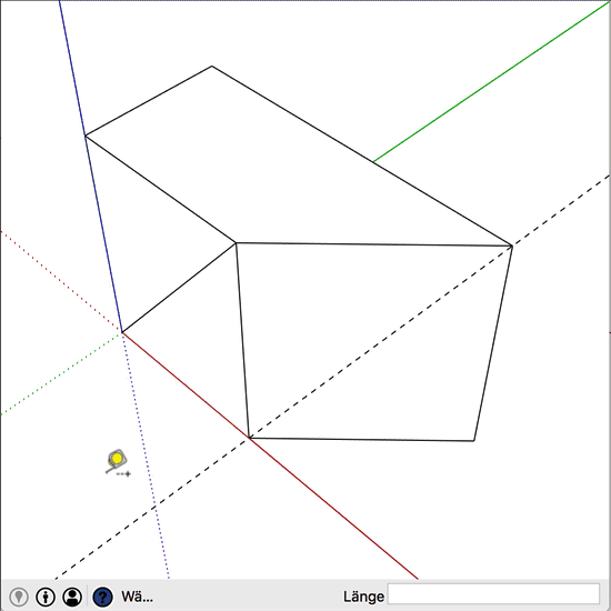

mit Bezugslinie meinte ich "Führungslinie"
das klappt alles ganz gut wenn ich mich in einer Ebene der Achsen bewege, wenn ich mich aber in einer anderen Ebene bewege habe ich Probleme.
Ich möchte die Führungslinie auf der gedrehten Ebene nach beiden Seiten verschieben. (so wie es bei der Führung auf der Ebene rot/blau auch funktioniert hat.)
Ich kann zwar senkrecht zu dieser Ebene verschieben aber wie verschiebe ich senkrecht zur Führungslinie in der Ebene?  Huh

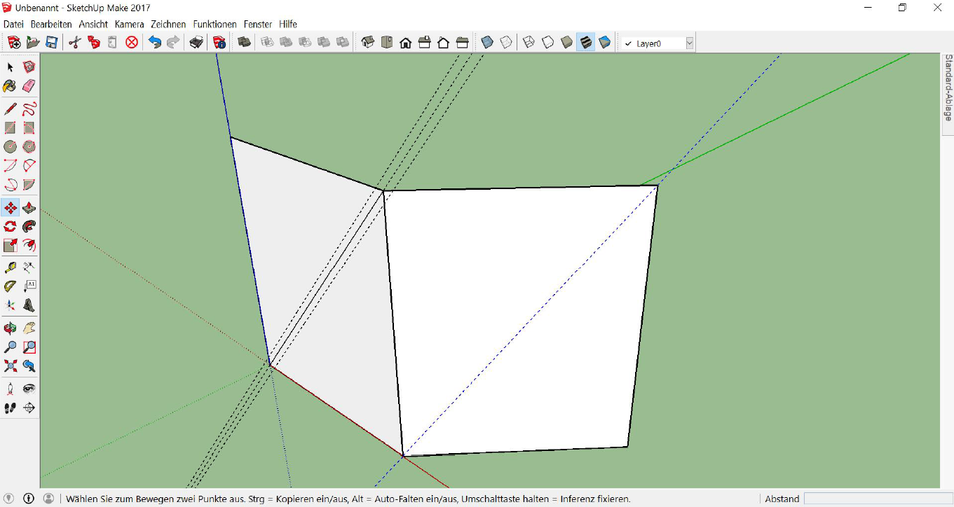

Hallo Dirk,
markiere die Führungslinie und schiebe diese auf der (gedrehten) Fläche zur Seite.
Während des Verschiebens muss der Hinweis "Auf Fläche" erscheinen.
Dann bleibt die Führuingslinie in der Richtung der gedrehten Fläche.
Aber natürlich vorausgesetzt dort ist auch eine Fläche!
Klar, zu Kopieren musst Du noch die Strg-Taste gedrückt haben.
Falls das heute noch nicht klar für Dich ist, mach ich Dir morgen ein GIF dazu.
Hallo Peter,
Danke Dir für den Hinweis!
Ja das verschieben auf der Fläche funktioniert, ich möchte aber genau rechtwinklig in einem bestimmten Abstand verschieben und dafür brauch ich die Senkrechte zur Führung.
Wenn ich zuerst eine Linie zeichne funktioniert der Weg den Du gezeigt hast auch, aber das dauert zu lange und ist meiner Meinung nach viel zu kompliziert für das was ich vorhabe.
Ich hab in dem PDF mal gezeigt wofür ich das grad brauch. Die erste Führung ist die Mittelachse und von dort aus verschiebe ich um die Bauteilbreite zu bekommen, vielleicht gibt es auch einen einfacheren weg, aber so würde ich praktisch auch vorgehen um mit der Mittelache genau in der Ecke zu landen. (die Fläche könnte ja auch nicht rechtwinklig sein also ein beliebiges Viereck)

Hallo Peter,
ich habe in der PDF versucht mein Anliegen darzustellen. Leider habe ich es an die letzte Nachricht nicht mit angehangen. Hier jetzt nochmal - die Beschreibung dazu weiter oben.
Danke und Grüße Dirk
P.S.
ich hab jetzt das Problem erkannt! ich habe versucht die Führung mit dem "Verschieben" Werkzeug zu verschieben und nicht mit dem Maßband. Hab es jetzt danke Deiner GIF gesehen!! Danke vielmals!
