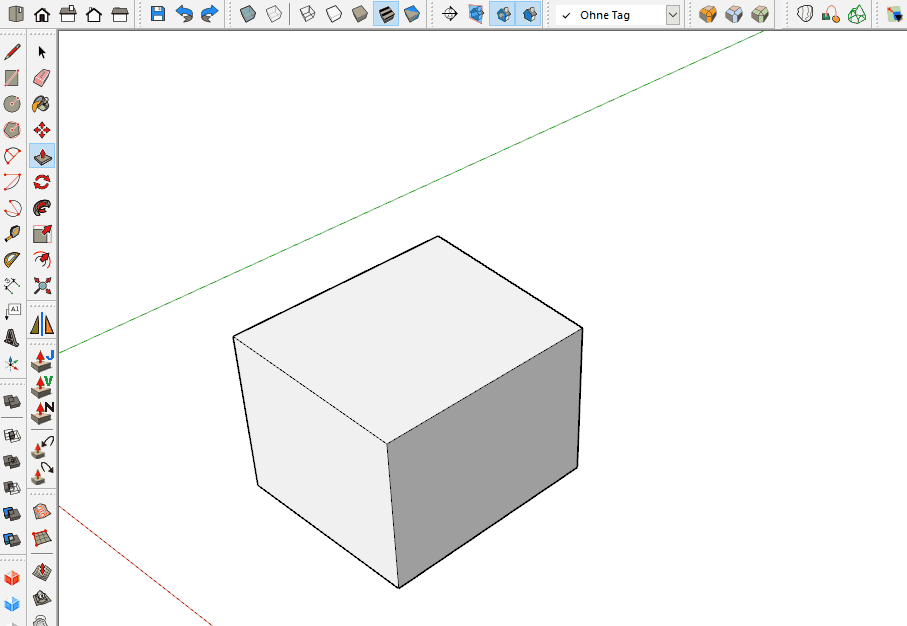

1. wenn ich den Kreis auf der Fläche habe und dan den Kreis anwähle, nimmt es mir immer die untere Ebene mit, muss ich noch ein wenig üben, wird sicher einfach sein wen man weiss wie
2. gibt es einen Trick, Tastenkombination damit ich schnell das Objekt von oben sehe, zum Beispiel wen auf eine Platte ein Borhloch machen will
3. kann ich wie nennt man das, die Zeuchnungsebene irgendwo auf cm einstellen, sonst muss ich immer so nah reinzoomen
werde sicher weiter Googlen
Danke für die Hilfe
Rog
Hier noch ein Versuch zum Verschieben das nicht so klappt.
https://files.fm/u/uk4b3nkzb#/view/3dd97kuyh
bin aber weiter am probieren
Gruss Rog
Hallo Rog,
Zu 1.
Ich nehme an, dieses Problem, dass die Fläche mitgeht, hast Du mit Deinem Video gezeigt.
Der Kreis ist mit den Kanten der Fläche verbunden und wird deshalb immer mitgenommen.
Sobald der Kreis nicht mehr die Kanten berührt, funktioniert es. Auch schon wenn der Abstand nur sehr gering ist.
Sollteste Du trotzdem diesen "Kanten berührenden" Kreis verschieben müssen, drücke beim Verschieben kurz die Strg-Taste. So wird eine Kopie erstellt und er läßt sich normal verschieben. Dann musst Du allerdings den ersten Kreis löschen.
