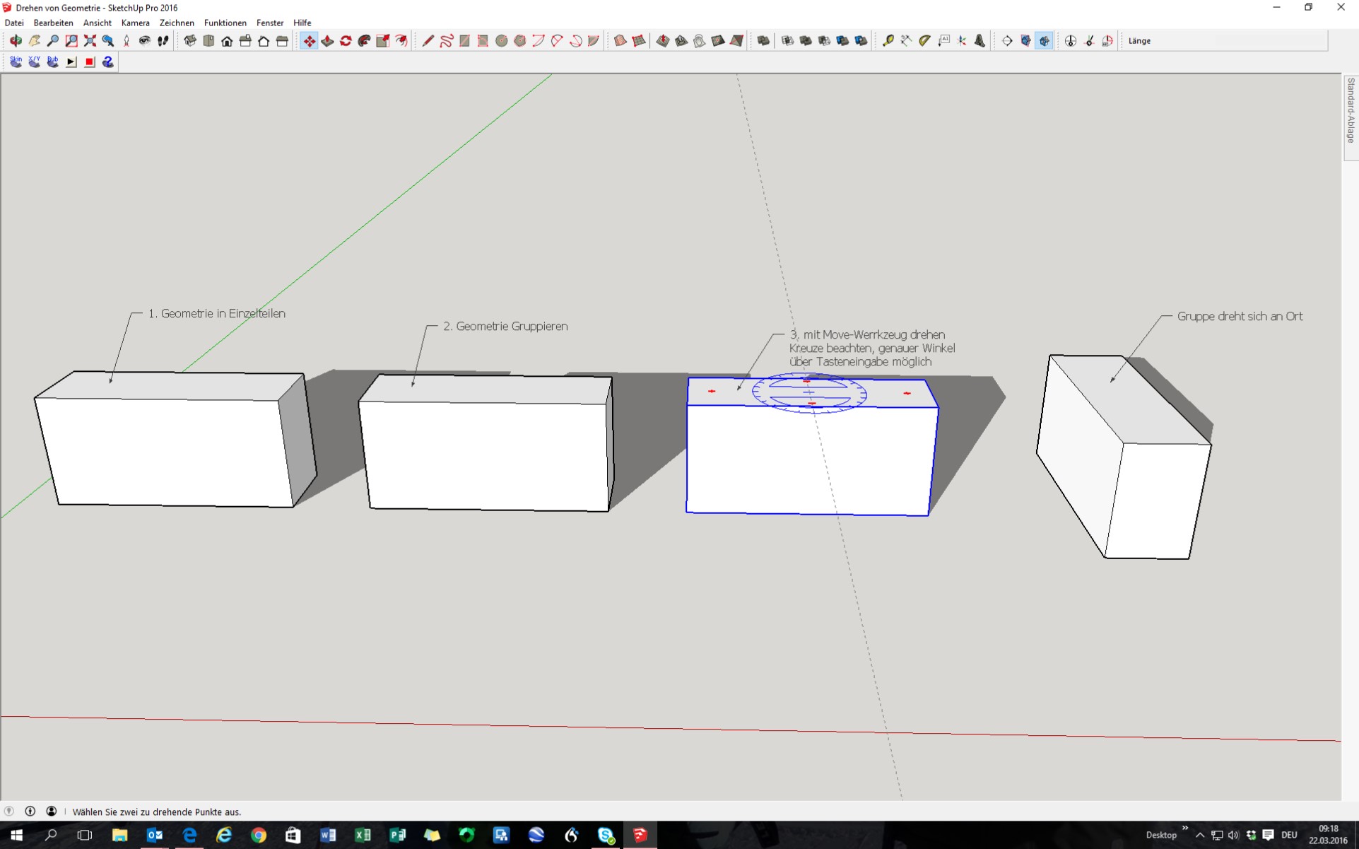

Einfach geht es mit dem >Move< Werkzeug dazu musst du die Geometrie vorher gruppieren.
Wenn du mit dem >Drehen< Werkzeug vorgehen willst, kannst durch zu schalten der >Shift< Taste die Drehachse fixieren und so in der jeweiligen gewünschten Achse-Ebene drehen.
Stefan
.skp   Drehen von Geometrie.skp (Größe: 165,03 KB / Downloads: 279)

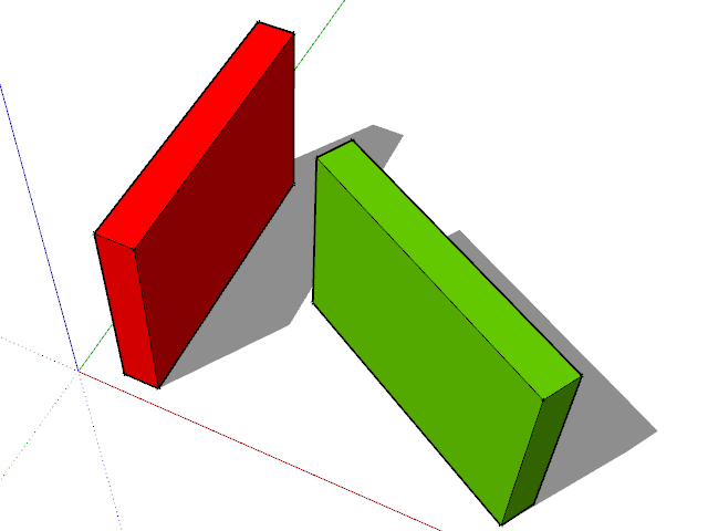

Die "richtige" Nutzung des Drehen-Werkzeugs hilft hier weiter:
- Objekt auswählen
- Rotieren-Werkzeug auswählen
- Auf einem Punkt der gewünschten Rotationsachse (hier senkrechte Kante) klicken und halten
- Maus in Richtung der gewünschten Rotationsachse bewegen (hier auch senkrechte Kante bzw. blaue Achse)
- Dann erst Maustaste loslassen
- Beim Ausgangswinkel klicken (hier untere Kante der Mauer)
- Drehen bis zum gewünschten Winkel (hier: Ableitung "rote Achse")
- Wieder klicken zum Beenden der Rotation
In bewegten Bildern...

Viel Dank für alle Hinweise. Habe jetzt einige Versuche hinter mir, mal klappt es, mal nicht. Die Schwierigkeit ist , Maus "in Richtung" der Rotationsachse, da reagiert man schnell falsch. Muss das einfach mal üben. Nochmals vielen Dank.
(22.03.2016 - 20:57)rosketch schrieb: VDie Schwierigkeit ist , Maus "in Richtung" der Rotationsachse, da reagiert man schnell falsch.
Einfach Maustaste festhalten und erst loslassen, wenn die richtige Richtung sicher erreicht ist...
EDIT: hat sich erledigt! Habe jetzt den passenden Anfasspunkt gefunden. Nochmals vielen Dank.
