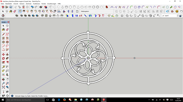

Ich möchte einen Anhänger (siehe Anhang) der flach ist in eine Linse verformen. Wie muss/soll ich da vorgehen?
Mit dem Werkzeug "verformen" kann ich eine Vektorgrafik in eine Linse verwandeln aber danach verwandelt er die Linien um und ich schaffe es nicht mehr die Linien einer Form zuzuweisen. Die Linien wieder in Beziefierkurven umzuwandeln macht er wahnsinnig ungenau.
Bei dem 3D Modell macht das Werkzeug "verformen" nichts. Vielleicht hat ja jemand einen Link oder eine Lösung für mich.

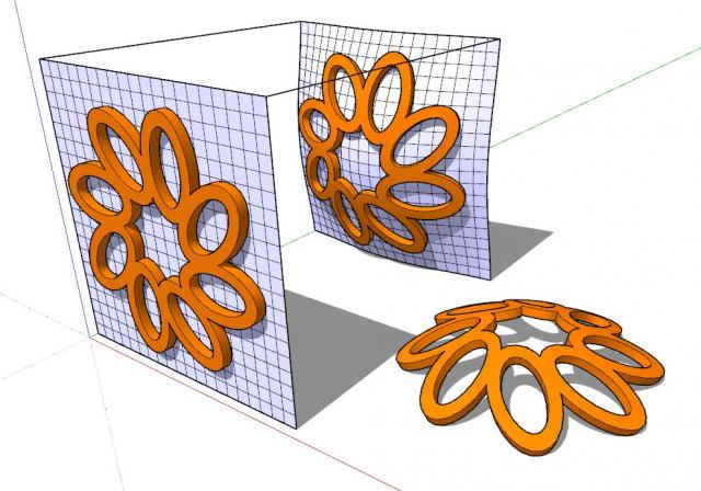

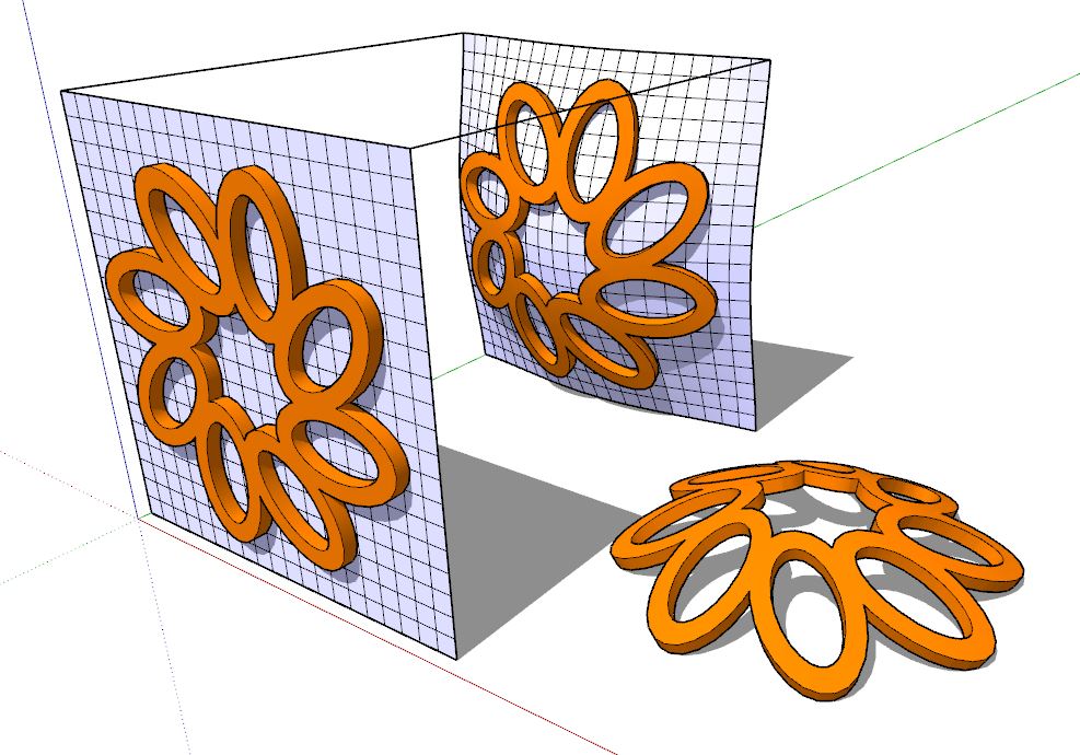

Hier ein Beispiel mit dem Plugin Flowify:
.skp   ornament_flowify.skp (Größe: 1,18 MB / Downloads: 307)
