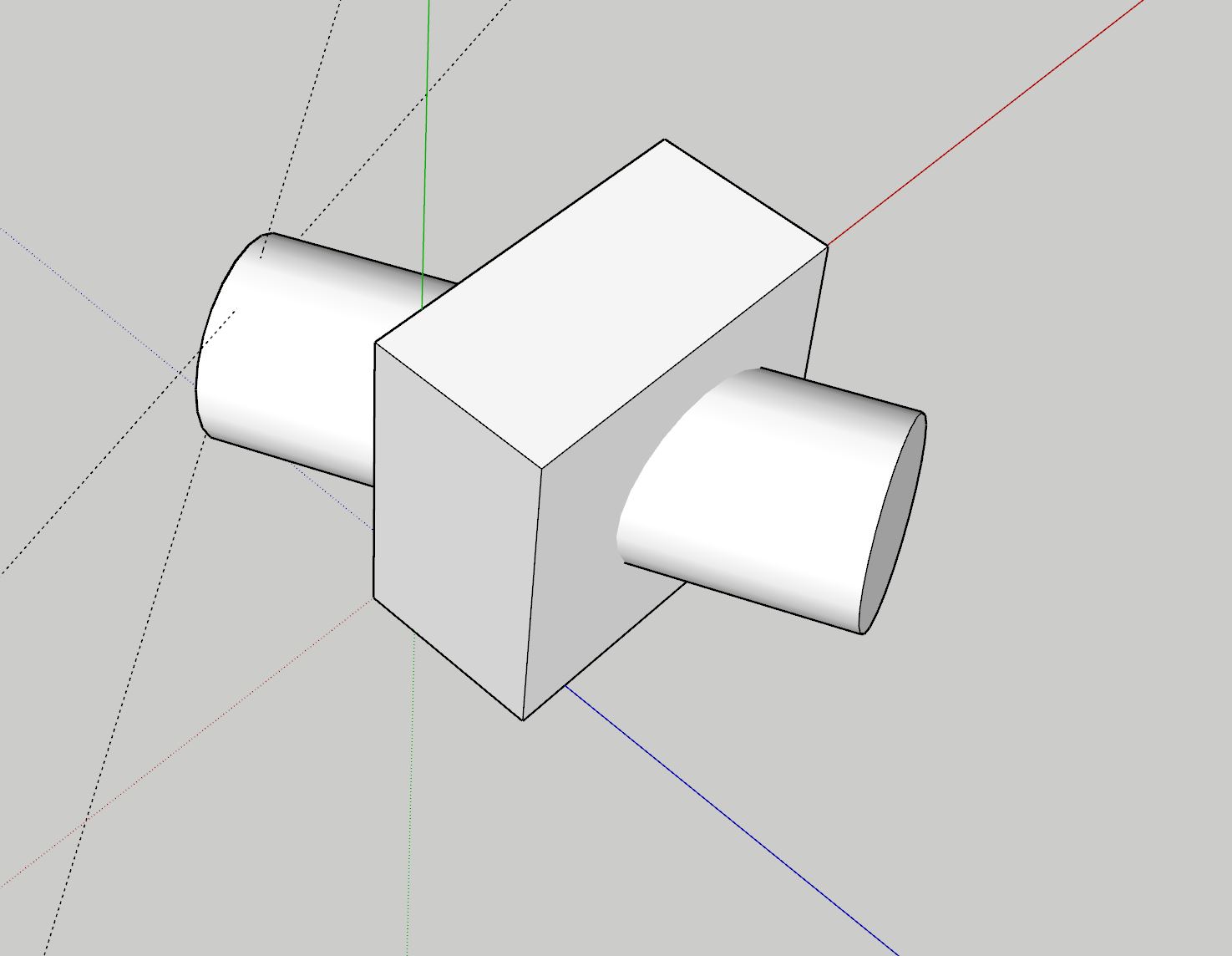

Hallo Forum,
kann mir bitte jemand helfen, ich versuche durch einen Würfel ein Loch zu bohren jedoch schräg. Mit der Funktion verschneiden funktioniert das leider nicht da ich nur ein gerades Loch durchschneiden kann. Mit der Funktion subtrahieren kann ich es nicht versuchen, weil ich diese nicht habe.
Vielen Dank
mit freundlichen Grüßen
Ronald
Doch das funktioniert.
Ich habe den Würfel und auch den Zylinder nicht gruppiert.
Den Zylinder auswählen, verschneiden mit Modell. Den Zylinder löschen. Ich habe eine .mov erzeugt. Lässt sich leider nicht einfügen
hab es probieren funkt vielen Dank. der Grund war das Gruppieren
