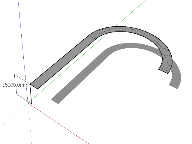

Wahrscheinlich ist es für SketchUp eine der leichtesten Übungen, eine 3D-Kurve abwärts führend zu zeichnen , ich schaffes es dennoch nicht, hier der klägliche Versuch. Wie muss ich bitte vorgehen?
Eine Möglichkeit mit dem Verschieben-Werkzeug:
(um das autofalten zu unterstützen, habe ich die Fläche vorher unterteilt)
Ansonsten helfen hier z.B. auch Plugins von Fredo6: CurviShear, CurviLoft, ...
Danke, "autofalten"? Verschieben Ìst eine gute Idee, aber da verĺiert bei mir die "Straße" ihre Ebene/Ausrichtung, es soll eher wie eine Serpentìne wirken. Wenn das mit Basismitteln nicht geht, muss ich mal nach Plugins suchen bzw. wo die passenden erklärt sind.

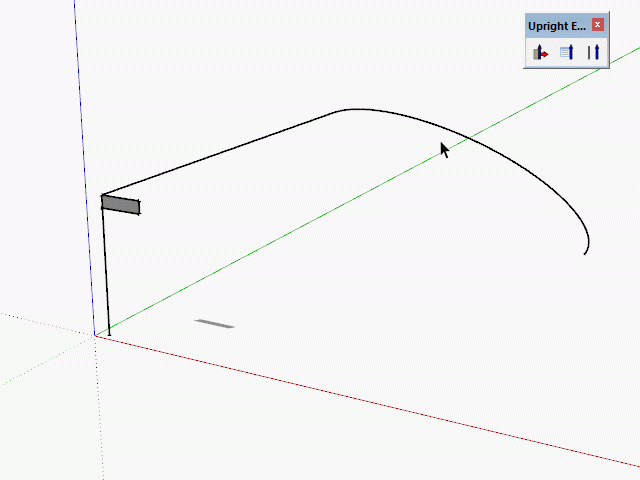

Vielleicht mit UprightExtrude?
(06.04.2016 - 17:24)cotty schrieb: Vielleicht mit UprightExtrude?
Danke, das sieht gut aus, werde ich mal nach googeln.
