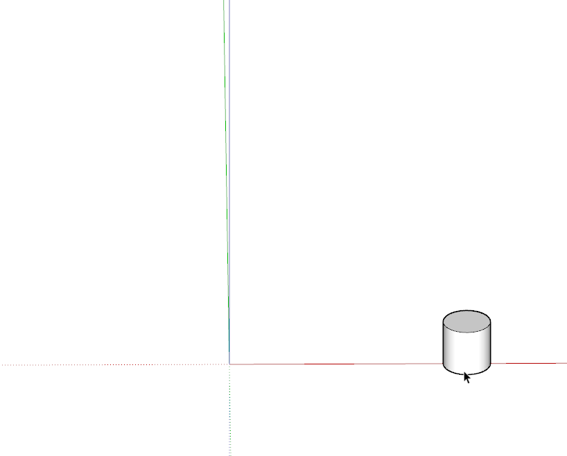

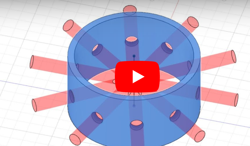

Ein Teil auf einer Geraden mehrfach kopieren, das kenne ich. Geht das auch auf einer gebogenen Linie, Kurve oder Kreis? Oder "Löcher" mehrfach kopieren ? In Fusion weiss ich das, siehe Bild, aber ich zeichne lieber mit SketchUp. Beim 3D Druck kommt sowas öfter vor (zumindest bei mir).

Objekt auswählen
Mit Drehen-Werkzeug und Strg-Taste eine Kopie im gewünschten Winkel erstellen.
Enter
Dann "x10" (oder wie gewünscht) eingeben und fertig.
