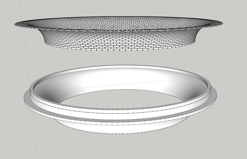

Hallo Ihr Lieben,
mit so tatkräftiger Unterstützung kann ja gar nichts schiefgehen. Die Erklärung war so super, das es mir auf Anhieb gelungen ist.
Hier die beiden Teile vor der Verschmelzung. Das 'Innenleben' berücksichtigt bereits die Aufnahme für Kuppel.
Nochmals herzlichen Dank
LG Oliver
