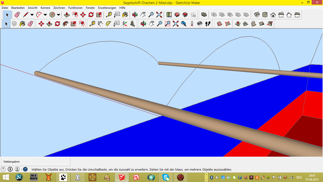

Ich möchte gerne zwischen diesen beiden Bögen eine gewölbte Fläche einziehen:
Sie sind haben genau die gleiche Form und sind exakt parallel.
Wie geht das?
Bei gleichem Bogen und gleicher Ausrichtung: https://www.screenr.com/616N
