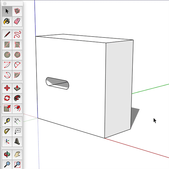

Ich möchte die Nut verbreitern. Dazu habe ich ein Video gesehen, in dem es ums Skalieren geht.
Damit müsste es gehen, das Ergebnis sieht aber bei mir wenig befriedigend aus.

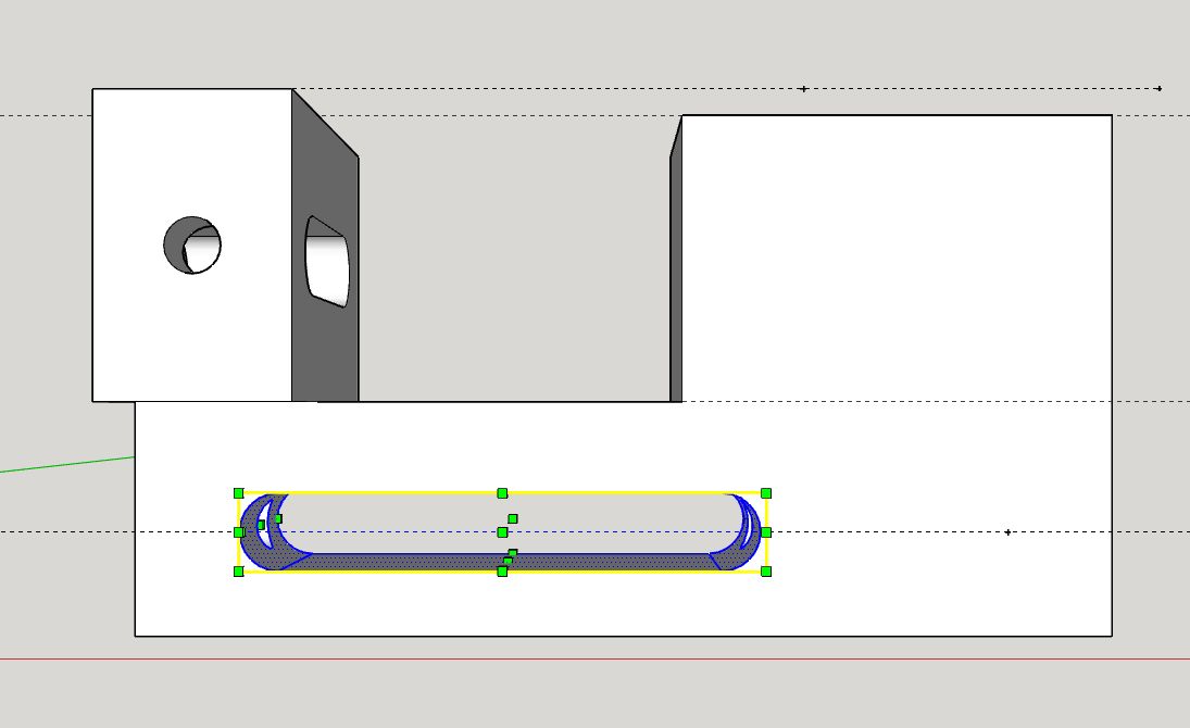

Wenn ich ein Maß - z.B. 60mm - eingebe passt es nicht. Wenn ich es von Hand nach rechts ziehe, vergrößert sich
die Nut, der Radius auf der linken Seite verändert sich..
Wo muss ich das Element anfassen ?
Am einfachsten geht das meistens mit dem Verschieben-Werkzeug:
zum Abspielen draufklicken
Danke, da hätte ich auch selbst drauf kommen können
