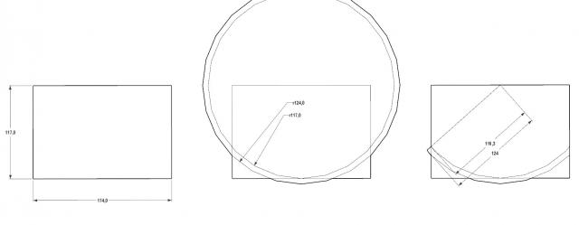

Wie Tortenstück mit Radius zeichnen?
Wie zeichnet man denn so etwas am besten. Hätte mit einem Rechteck angefangen, aber bin mir nicht sicher ob das richtig ist?
Es geht mir um die Form!
Danke für die Hilfe Shy
Hallo Tirolator,
rein von der Geometrie her kann das nicht gehen!
Mich irritieren die beiden Maße:
  • Radius 117
  • Kantenlänge 124
So kann sich nie dieser kleine, kurze Absatz, begrenzt durch das Maß 174, ergeben.
Im Gegenteil, es gibt einen Überstand.
Da musst Du diese "Zeichnung" nochmals hinterfragen und berichtigen.
VG Peter

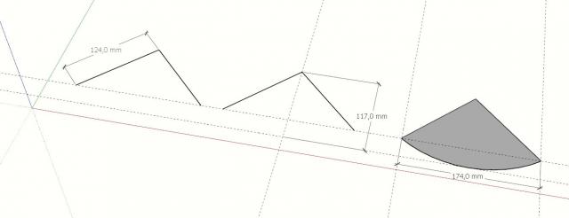

Dies wäre mein Ansatz zur Konstruktion...
.skp   dreieck_tirolator.skp (Größe: 204,13 KB / Downloads: 247)
Danke für die Antwort - aha - das ist einfach von einem Prospekt kopiert.
Wo steht da was von einem Radius?
(23.08.2023 - 20:15)cotty schrieb: Dies wäre mein Ansatz zur Konstruktion...
Danke für deine Antwort - ja das schaut doch schonmal gut aus. Big Grin
Aber wie machst du diese Linie genau in 45Grad? Huh Der Bogen unten wird sich dann ergeben - schätze ich mal, weil er an den Hilfslinien "einschnappt", oder?
Mit dem Rotieren-Werkzeug
Danke nochmals für die Hilfen und ich habe es "geschafft" was ich wollte :-)
