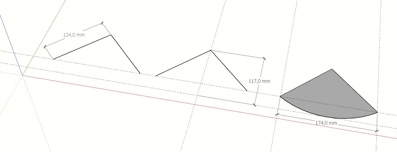

Wie Tortenstück mit Radius zeichnen? - tirolator - 23.08.2023 Hallo Wie zeichnet man denn so etwas am besten. Hätte mit einem Rechteck angefangen, aber bin mir nicht sicher ob das richtig ist? Es geht mir um die Form! Danke für die Hilfe
RE: Wie zeichnen? - Peter C - 23.08.2023 Hallo Tirolator, rein von der Geometrie her kann das nicht gehen! Mich irritieren die beiden Maße:
Im Gegenteil, es gibt einen Überstand. Da musst Du diese "Zeichnung" nochmals hinterfragen und berichtigen. VG Peter RE: Wie zeichnen? - cotty - 23.08.2023 Dies wäre mein Ansatz zur Konstruktion... RE: Wie zeichnen? - tirolator - 23.08.2023 Danke für die Antwort - aha - das ist einfach von einem Prospekt kopiert. Wo steht da was von einem Radius? RE: Wie zeichnen? - tirolator - 23.08.2023 (23.08.2023 - 20:15)cotty schrieb: Dies wäre mein Ansatz zur Konstruktion... Danke für deine Antwort - ja das schaut doch schonmal gut aus. ![]() Aber wie machst du diese Linie genau in 45Grad? Der Bogen unten wird sich dann ergeben - schätze ich mal, weil er an den Hilfslinien "einschnappt", oder?
RE: Wie zeichnen? - cotty - 23.08.2023 Mit dem Rotieren-Werkzeug RE: Wie zeichnen? - tirolator - 24.08.2023 Danke nochmals für die Hilfen und ich habe es "geschafft" was ich wollte :-) |
