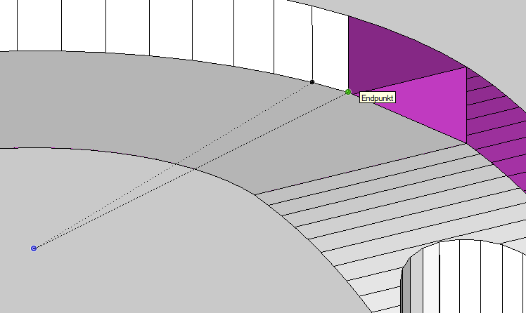

Hey Leute.
Beigefügt ein Screenshot, der mir aktuell den letzten Nerv raubt... - ich wollte grade da, wo der Cursor steht (da wo der grüne "Endpunkt" angezeigt wird) eine Linie ansetzen - und kriege bautz padautz zwei sehr seltsame gestrichelte Linien (Ableitungen?) angezeigt (die da nach links-unten weggehen).
Warum sind die da?
Da, wo diese beiden Linien sich im Nirgendwo treffen ist definitiv NIX, GARNIX... - nicht auf dem aktuellen Layer und auch nicht auf den anderen geblendeten Layern, falls das jemand fragen sollte.
Irgendeine Erklärung für diese gestrichelten 2 Linien? - Macht er seit kurzem öfter......
In neueren SketchUp-Versionen werden auch Mittelpunkte von Kreisen und Bögen als Ableitung angezeigt, der Farbe nach könnte es einer dieser beiden sein, ist aber anhand des Bildes schwer zu beurteilen...
