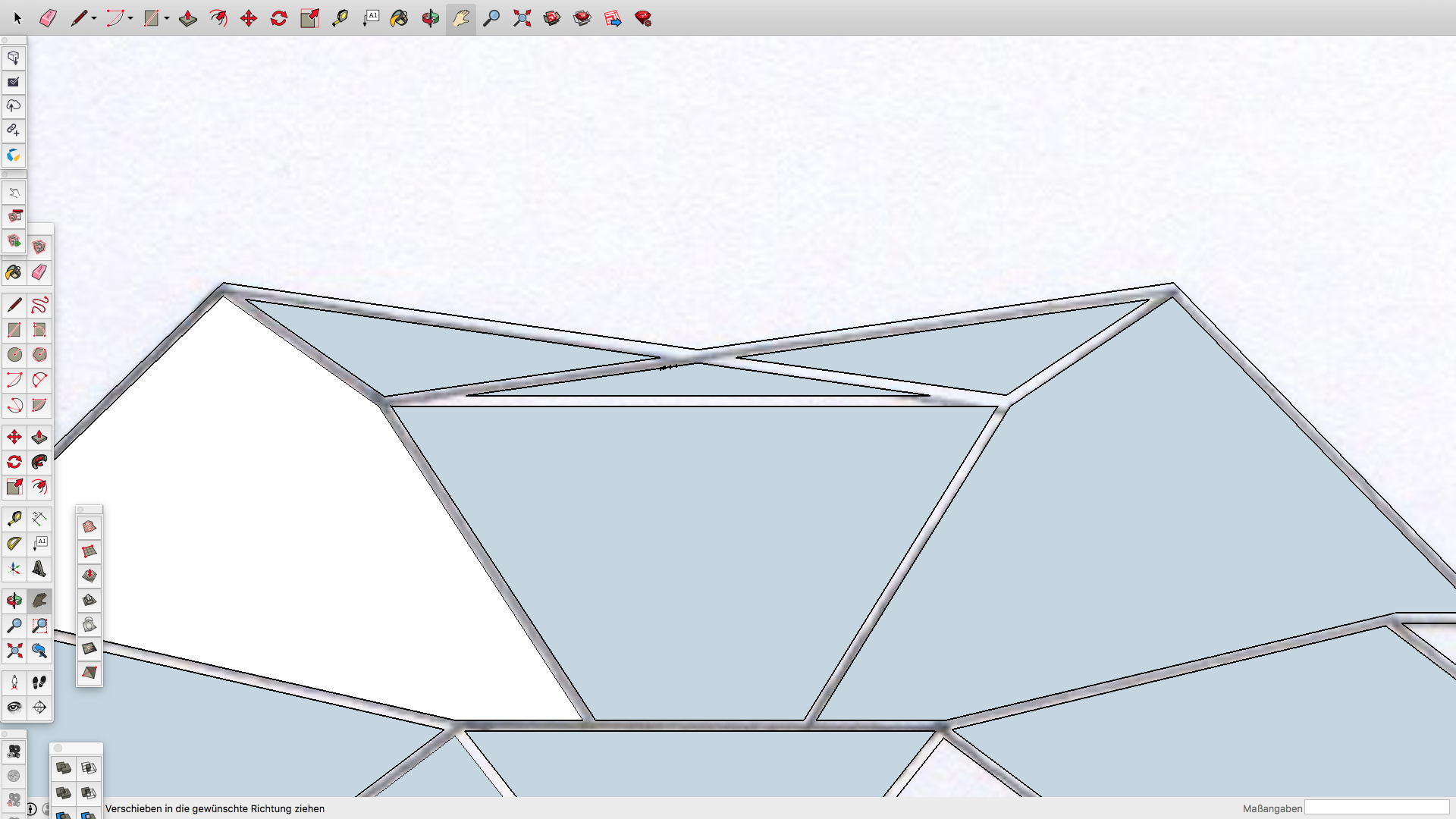

Hallo Community,
ich bin SketchUp Make Neuling und wollte wie ihr auf dem Bild sehen könnt die Wände in meinem Modell hochziehen, jedoch nicht die blau unterlegten, sondern die dünnen äußeren die noch weiß sind? Diese kann ich nicht mit dem Tool hochziehen.
Ich schätze ich habe irgendetwas falsch gemacht, ich bekomme es aber nicht hin und weiß nicht woran es liegen könnte. Huh
Ich hoffe jemand kann mir weiterhelfen.

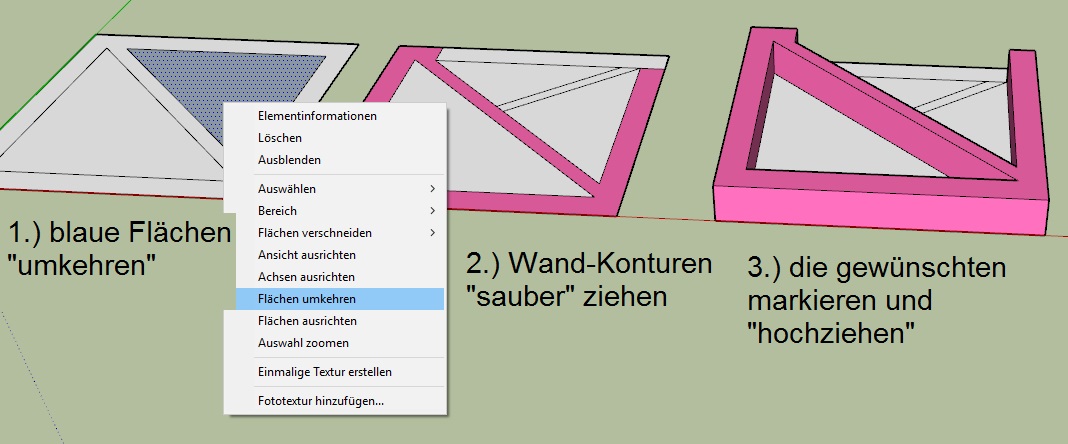

So richtig werde ich nicht schlau aus deinem Modell, deshalb ein paar grundsätzliche Bemerkungen:
1.) Blaue Flächen sind normalerweise "nach unten weisende Flächen", sofern diese "nach oben" weisen sollen, gilt es diese zu markieren und "Flächen umkehren"
2.) Linien die zu "Wänden" arrangiert werden sollen, immer sauber durchzeichnen, also nicht unterwegs unterbrechen oder mit nicht gewünschten Linien zusammenführen (dazu gestrichelte Hilfslinien benutzen)
3.) Immer nur die Konturen (Wände) zum Hochziehen markieren, die man auch hochziehen möchte, dazu müssen sie von anderen Linien klar abgegrenzt sein.
