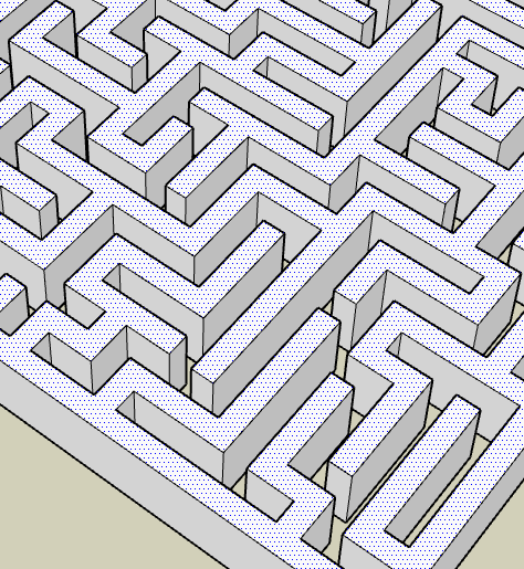

Ich habe in SketchUp ein Labyrinth für eine Illustration gezeichnet. Nun habe ich realisiert, dass die Dicke der Wände zu gross ist. Ist es möglich die Dicke der Wände zu ändern, ohne deswegen den Grundriss nochmals von vorne zu zeichnen?

Wenn Dein Labyrinth nicht noch irgendwelche zusätzlichen (hier nicht erwähnten) Schwierigkeiten aufweist, sollte es mit dem VERSATZ oder in engl. Versionen m.E. OFFSET heißenden Werkzeug möglich sein, die Wanddicke zu ändern...
Hallo Nobis,
auch in Abhängigkeit, wie die Flächen der Wände zusammenhängen oder irgendwo getrennt sind, kannst Du es auch mal JointPushPull versuchen.
Das wird eventuell die einfachste Möglichkeit sein.
Ich denke, dass es mit dem von obroni beschriebenen Weg funktioniert:
Offset anwenden. Die dann neu entstandene Fläche mit Push-Pull nach oben ziehen. Die bestehenden Wände unterhalb einfach löschen.
