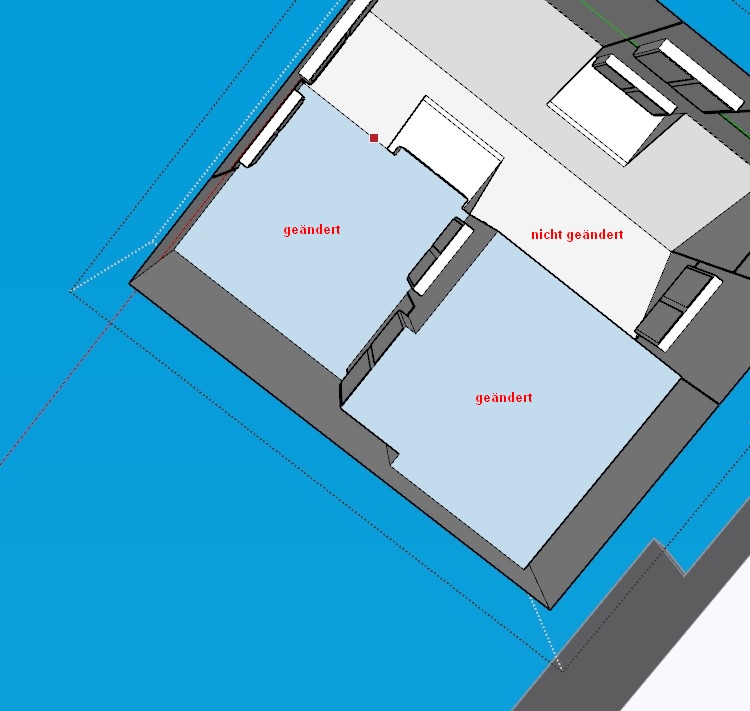

Hallo Jamira,
Leider weiß ich nicht, was da im Vorfeld passiert ist. Mir ist folgendes unverständlich:
Blende mal die "Standfläche" unten an den Häusern aus.
Dann kannst Du reinschauen. Und was siehst du?
Auch innen sind die Flächen weiß und nicht blau, was sie als Innenflächen eigentlich sein müssen.
Natürlich ist auch für mich der erste Gedanke, "Flächen umkehren" zu nutzen.
Aber,... sie bleiben weiß Huh .
Deshalb einfach gelöscht und mit einer Linie einer beliebigen Kante wieder hergestellt.
Und siehe da, sie wurde blau, also eine echte Innenfläche.
Mach Dir einfach die (viele) Arbeit und führe dieses Vorgehen bei allen Flächen aus.
Somit könnten Deine Häuser ein Volumenkörper werden.

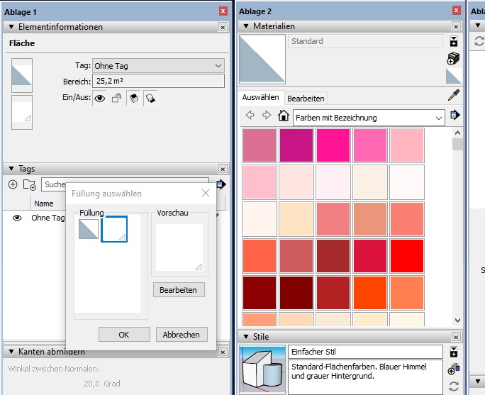

Nochmal nachgeschaut:
Manche der Flächen,-  aber nicht alle - haben eine Füllung!
In den Elementinformationen siehst Du unter "Fläche" das Standardmaterial blau/weiß und darunter ein zweites Kästchen. und das ist weiß.
Klicke drauf, dann erscheint die Möglichkeit, diese Füllung zu bearbeiten.
Klicke in das weiße Feld und anschließend auf das blau/weiße.
Bestätige mit OK.
Jetzt ist auch oben die Füllung auf Standard.
Wie das von Dir eingestellt wurde, weiß ich nicht.
Ich kann Dir leider auch nicht sagen, wie man das für alle Flächen auf einen Rutsch festlegen kann.
Vielleicht kann ein anderes Forenmitglied dazu einen Rat geben.
Sicher ist, dass dies der Grund ist, dass Du nicht feststellen konntest, welche Flächen falsch ausgerichtet sind.
