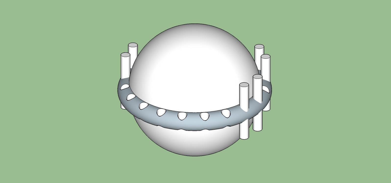

Ich hab mal das Bild exportiert.
Ich versuche ein Schiff ala Perry Rhodan zu zeichnen.
Man sieht die Düsen, also die Löcher im Rumpf und die Zylinder die
nicht so wollen. Ich hab 20 Zylinder in 18 Grad-Schritten positioniert
und dann vom Ringwulst abgezogen. Wenn ich das aber mit den Zylindern
versuche, die noch da sind, funktionieren keine weiteren Volumenk-Funks mehr, weil das Kugelschiff nicht mehr als Volumenk. anerkannt wird..
Ich würde darauf wetten, dass bei Einblendung der ausgeblendeten Geometrie durch die Schnitte bei einigen Zylindern eine ungünstige Position bezüglich der Linien der Wulst vorliegt und dadurch die angesprochenen kleinen Flächen entstanden sind (oder bzw. nicht entstanden sind).
