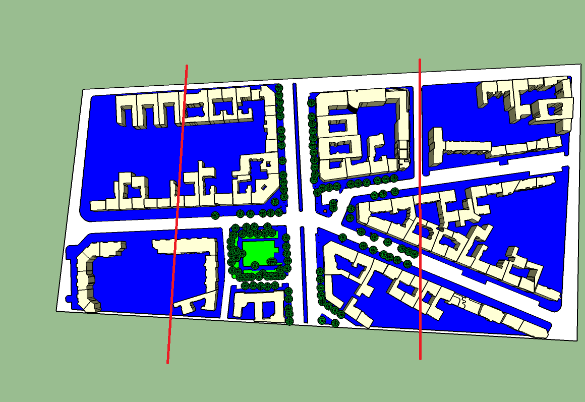

ich habe in Vorbereitung zu meiner Masterthesis ein 3D Modell von einer Kreuzung bekommen. Dieses würde ich aber gerne ein wenig verkleinern, da ich die Simulationszeit verkürzen möchte.
Ich habe das Modell gruppiert und anschließend einen Würfel erzeugt. Anschließend habe ich das Modell soweit wie von mir gewünscht in den Würfel verschoben und dann per Rechtsklick verschneiden ausgewählt.
Dann sollte in etwa an den Stellen im Bild das Modell verkleinert sein.
Leider hängt sich das Programm dann einfach nur auf und es geht einfach nichts mehr. Nachdem ich das ganze auf 3 Rechner ausprobiert habt, gehe ich nun davon aus das ich was falsch mache und anscheinend die Funktion zum verschneiden nicht richtig verwende.
Wäre schön wenn einer wüsste was ich falsch mache.

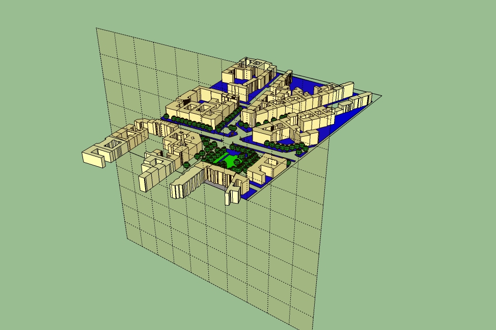

Schlechte Nachricht zuerst: auch bei mir wurde Sketchup zunächst "inaktiv".
Die Anwendung von Workplane ist aber denkbar einfach: man setzt einen "Angelpunkt" und 2 weitere Punkte und schließt mit Doppelklick ab.
Hier habe ich einfach die senkrechte und eine waagrechte Achse gewählt (auf der verlinkten Seite ist unten übrigens ein Video-Tutorial).
Anbei ein Screenshot :
Ich hatte allerdings übersehen, dass einige Häuserblocks Gruppen oder Komponenten sind. Den Untergrund konnte ich auf die Schnelle schon wegschneiden. Habe bloß momentan keine Zeit - aber es geht wie man sieht garantiert:

(03.06.2015 - 13:23)Matzelinho schrieb: ... scheint es allgemein nicht zu gehen dieses Modell kleiner zu "schneiden"...
Wie kommst du jetzt dadrauf? Ich habe im 2. Screenshot doch gezeigt, dass es geht !
Selbstverständlich kann man die bisher "ausgeklammerten" Objekte dann auch an der schon jetzt sichtbaren Trennlinie schneiden.
Oder wenn von vornherein klar ist, dass Gruppen oder Komponenten keine Rolle spielen, dann kann man alles "in Einzelteile auflösen" - dann klappt auch die Trennung auf Anhieb. Es gibt sogar ein Plugin "BOMB ALL", das wirklich alles in Einzelteile auflöst, sofern es sich an dieser Aufgabe nicht die Zähne ausbeißt und zum Absturz von SU führt.
Hier ist der Häuserblock schon exakt an der Trennlinie getrennt, die schon in den vorherigen Bildern zu sehen ist.
Alles andere ist Fleißarbeit. (wenn unsere Experten nicht bessere (will sagen für Faulpelze geeignete) Vorschläge haben Wink)
