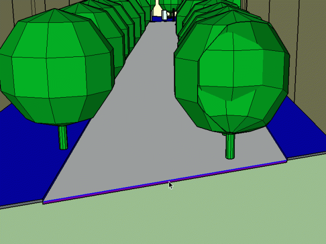

(05.06.2015 - 08:10)Matzelinho schrieb: Nur das es beim schneiden die oberste Bodenplatte mit entfernt wird. Das sieht man auch gut in der Animation. Da änder sich die Farbe auch von weiß auf Lila (oder was auch immer). Dann ist der Bürgersteig fast doppelt so hoch, was für meine Messsimulationen nicht so günstig ist.
Da ist nur die Deckelfläche der Straße verloren gegangen und das Innere (Rückseitenfarbe lila) zu sehen. Eine Linie an der richtigen Stelle neu- oder nachgezeichnet bringt die Fläche wieder zurück...
(Klick für Animation)

Gut habe das Problem mit der Bodenplatte einfach unelegant gelöst.
Habe erst die Platte gelöscht und dann per eine neue gemacht.
Danke nochmal für die schnelle Hilfe.

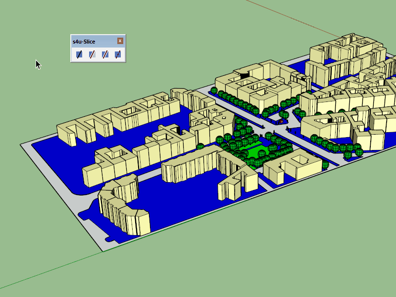

Hier mit dem Plugin S4U_slice (Trial verfügbar, danach 7 oder 9 $?) eine noch schnellere Möglichkeit...
