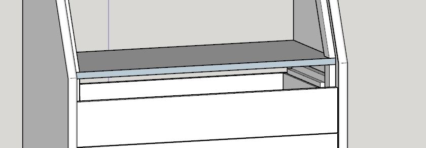

ich bin dabei ein Möbelstück zu zeichnen.
Ich habe ebenm eine Platte gezeichnet deren vorderste Front hellblau ist, wobei die anderen Flächen weiß sind.
Ich nehme an das hat eine Bedeutung resp. weist auf ein Problem hin!?

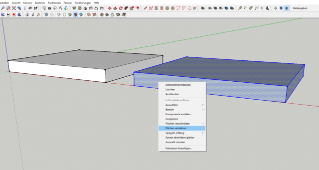

Die graue Farbe zeigt, dass diese Fläche "falsch" herum orientiert ist, also die Flächenvorderseite nach innen zeigt und die Rückseite zu sehen ist. Über einen Rechtsklick auf die Fläche kann sie umgedreht werden.

Bei SU gibt es immer Aussen- und Innenseiten. Die Innenseiten werden standartmässig graublau dargestellt, Aussenseiten weiss. Die Ausrichtung der Seiten kann im Untermenü (rechte Maustaste) angepasst werden

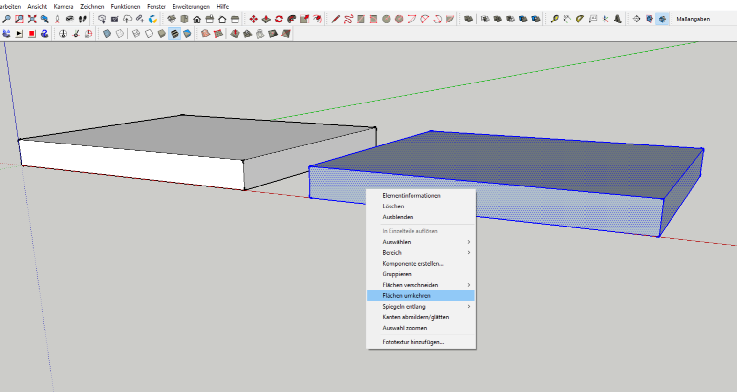

hier mal ein schönes Beispiel dazu.
