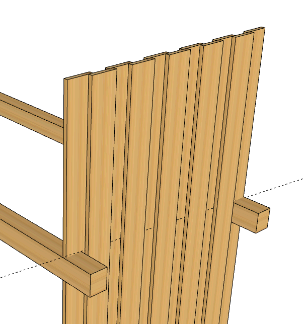

Hallo Leute,
ich bin gerade dabei einen Holzunterstand zu bauen und da die kurzen Seite Schräg sind muß ich die Bretter an die Scheäge anpassen. Die Bretter sind Komponenten.
Einzeln kein Problem, aber bei einer größeren Fläche wäre es schön die in einem Zug zu kürzen.
Ein Bild ist anbei damit man besser versteht was gemeint ist.
Meine Frage: gibt es eine Möglichkeit?
Gruß artura
Hallo artura,
da fällt mir auf die Schnelle ein Beitrag von PeterBli und Cotty ein.
Das dort vorgeschlagene Plugin "s4u-Slice"  ist allerdings kostenpflichtig.
Ich kann jedoch nicht sagen, ob sich die Ausgabe lohnt, ich habe das Plugin nicht.
bei der SU Pro- Version kannst du die nativen Bool' Tools (= Volumenwerkzeuge) verwenden; grob: Bretter als Volumen anlegen/kovertieren (= eindeutig & wasserdicht), passende Schräge als Volumen basteln, voneinander abziehen, unerwünschte Geometrie löschen, voilà:
Danke für Eure Infos. Und nein die Investition rechnet sich nicht.
Gruß artura
