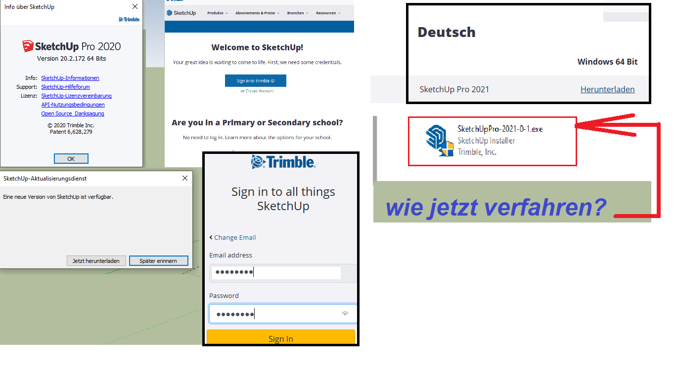

Ich habe heute festgestellt dass es eine neue Version 2021 gibt (vielleicht gibt es die schon länger, aber ich habe sie noch nicht installiert). Die Datei habe ich aus dem laufenden Sketchup heraus runtergeladen und "nicht geöffnet" sondern auf dem System gespeichert.
Gilt für diesen Fall auch die in den vorergehenden postings bekommene Antwort "3", nämlich
- die alte 2020er Version nicht zu löschen
- sondern die neue 2021 separat zu installieren?
- sie installiert sich "neben" 2020 und beide sind für sich nutzbar ?
- Plug Ins werden nicht übernommen und müssen neu installiert werden?
Vielen Dank.

Man kann beliebig viele SketchUp-Versionen parallel installieren, die stören sich nicht. Plugins müssen für die neue Version wieder installiert werden. Installation über Rechtsklick -> Als Administrator ausführen...

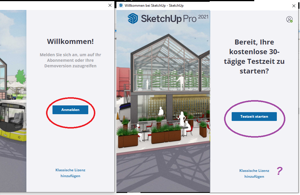

Edit: Habe 2021 als Administrator installiert. Beim Versuch die 2021 Version zu benutzen, bekam ich den Hinweis "als Testversion". Darf ich als 2020-User die 2021-Version nicht als Update/Upgrade benutzen? Oder brauche ich dazu einen Schlüssel?
LG Rolf

(07.04.2021 - 20:31)rosketch schrieb: Beim Versuch die 2021 Version zu benutzen, bekam ich den Hinweis "als Testversion". Darf ich als 2020-User die 2021-Version nicht als Update/Upgrade benutzen? Oder brauche ich dazu einen Schlüssel?
bei einer aktiven SketchUp Pro-Lizenz der Miet-Version (Subskription) können die letzten 3 Versionen per Anmeldung mit der registrierten E-Mail-Adresse aktiviert werden (Icon oben rechts).
Besitzer der zum 04.11.2020 abgekündigten SketchUp Pro-Lizenz der Kauf-Version (Klassik) haben bei einer zur Freigabe der Version 2021 am 18.11.2020 aktiven Wartung die Lizenzdaten (Ser.-Nr./Auth.-Code) der Version 2021 (Ser.-Nr “W...“) per E-Mail an die registrierte E-Mail-Adresse zugesandt bekommen.
