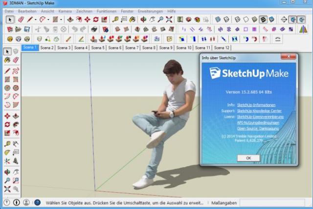

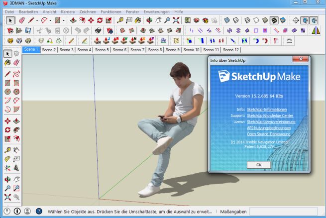

ich weiß nicht was Du falsch gemacht hast, das kannst Du letztendlich nur selbst wissen. Ich nutze seit SU8 bis dato nur immer MAKE. Also nie pro bzw. Kaufversion. Bei den angebotenen Updates zu den nächsthöheren Versionen nie Probleme gehabt. Installiere unter Umständen einfach die letzte SU2015 Make Version neu und füge die Ordner wie Texturen bzw. Deine Ordner wo die abgespeicherten Sachen liegen dann per Hand und Pfadangabe ein. Hier noch kleiner Screen meiner SU2015 MAKE, übrigens muß man natürlich "Voreinstellungen/Einstellungen" anpassen, dann dürfte nichts schief gehen....

und vielen Dank für die Hilfe. Nun habe ich SketchUp_M A_K_E installiert und kann jetzt wieder wie gewohnt arbeiten. Ok, ich war etwas verärgert als just nach dem gestrigen Update beim Starten von SU nur noch die Optionen "Buy SketchUp" und "Close" angeboten wurden. Es sieht so aus als ob ich beim ersten Update vor knapp zwei Monaten auf die SketchUp_PRO Schiene gelangt bin.
