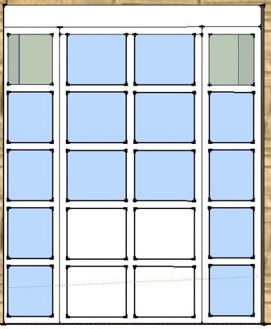

ich habe meine Eingangstür gezeichnet, hauptsächlich mit dem Rechteckwerkzeug, aber sie seht unschön aus wegen der unsauberen Linien.
Was mache ich falsch resp. was muss ich tun damit das Resultat besser aussieht?

Ich bin nicht sicher, was mit "unsauberen Linien" gemeint ist. Sollten die dickeren Endpunkte gemeint sein, können diese in dem Fenster Stile für den aktuellen Stil deaktiviert werden.
Zudem sollte auch auf die richtige Ausrichtung der Flächen geachtet werden, bei den bläublichen Flächen ist die Rückseite vorne, diese sollten umgedreht werden.

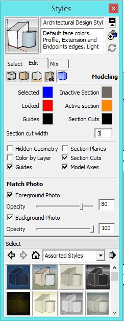

ja ja, es sind die Eckpunkte und in den Styles finde ich nicht wo man das ändert. Mein Sketchup ist in englisch.

Die Einstellung findet sich hier:
Das Ändern von Stilen ist unproblematisch, Stile werden auf diese Weise nur lokal (für die aktuelle Datei) geändert.

Bei deinem Punkt 3 muss man den Haken weg machen und dann sieht es schon besser aus, perfekt allerdings nicht, u.a. gibt es Treppen in den Linien.
