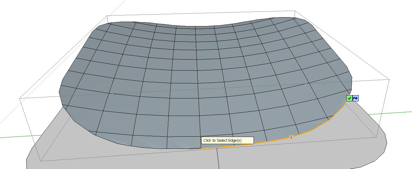

Hallo, ich brauche (für curviloft) nur die Umrisse von dieser Fläche, aber Sketchup will immer das ganze Gitternetz an Polygonen mit auswählen! :-( Wie kann ich mit wenigen Klicks nur den Umriss auswählen ohne das Gitternetz mit auszuwählen? Oder, falls das nicht geht, wie kann ich den nach mühseliger Handarbeit ausgewählten Umriss dauerhaft zu einer Gruppe machen, ohne das Gitternetz in die Gruppe mitzunehmen? Wenn ich aus einem Umrisss eine Gruppe mache, nimmt Sketchup auch immer das Gitternetz mit in die Gruppe!
Es gibt verschiedene Wege, hier meine drei favorisierten:
- Wenn die Inneren Linien abgemildert und geglättet sind, ausgeblendete Geometrien ausblenden, Dreifachklick für Auswahl Fläche und Rand, Shift+Klick auf Fläche für Entfernung aus Auswahl
- Thomthoms curve select plugin (Doppelklick auf eine Kante reicht in deinem dargestellten Fall)
- Whaats path select tool als Teil als immer unterschätzes zweites Werkzeug von SketchUV (auch für schwierige Kantenverläufe geeignet)
Sonstige Anmerkungen:
- Eine Gruppierung der Kanten alleine sollte nicht automatisch die Fläche mit enthalten
- Es gibt ebenfalls von Thomthom ein Plugin selection memory, mit dem man durch die letzten Auswahlen blättern kann, falls eine aufwändig erstellte aus Versehen verloren ging
