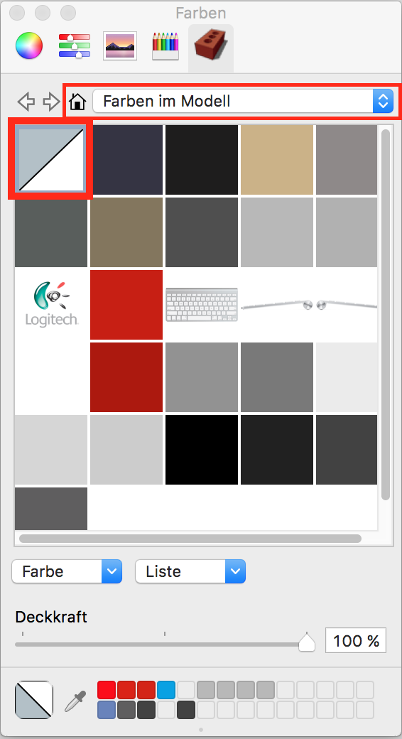

Falls du die entsprechende Textur nicht komplett aus dem Modell entfernen möchtest, sondern nur von einzelnen Flächen, kannst du einfach mit der Standard-Farbe drüber malen.
Die findest du in der Farben-Palette unter "Farben im Modell" immer links oben.
