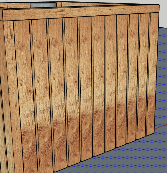

Ich habe eine Konstruktion gezeichnet. Ein Teil daraus besteht aus einer Komponente, die dann in der Breite 11x kopiert wurden.
Eine Komponente davon habe ich mit einer Textur belegt (wirkt sich ja dann auf alle andren auch aus). Die Textur ist eine einfache Holztextur mit Ästen und anderen Unregelmäßigkeiten was den Farbton betrifft. Das unschöne ist jetzt, dass alle Latten nebeneinander dasselbe Holzmuster haben und das sieht unnatürlich aus. Hab einen Anhang erstellt mit einem Ast, da ist es gut zu erkennen.
Wie kann ich es verhinder, dass die Textur nicht bei allen Latten gleich aussieht? Muss ich da eventuell alle Latten "in Einzelteile auflösen" wählen und jede Latte einzeln texturieren?

Ich habe wahllos, mehrere Latten mit dem Befehl "Eindeutig machen" von dem "Komponente-zwang" gelöst und dann die Textur etwas verschoben. Dieser Arbeitsschritt hat sich dann nur auf die Latten ausgewirkt, die ich zuvor Eindeutig machte. Und so bekam ich dann meine gewünschte Unregelmäßigkeit hin.

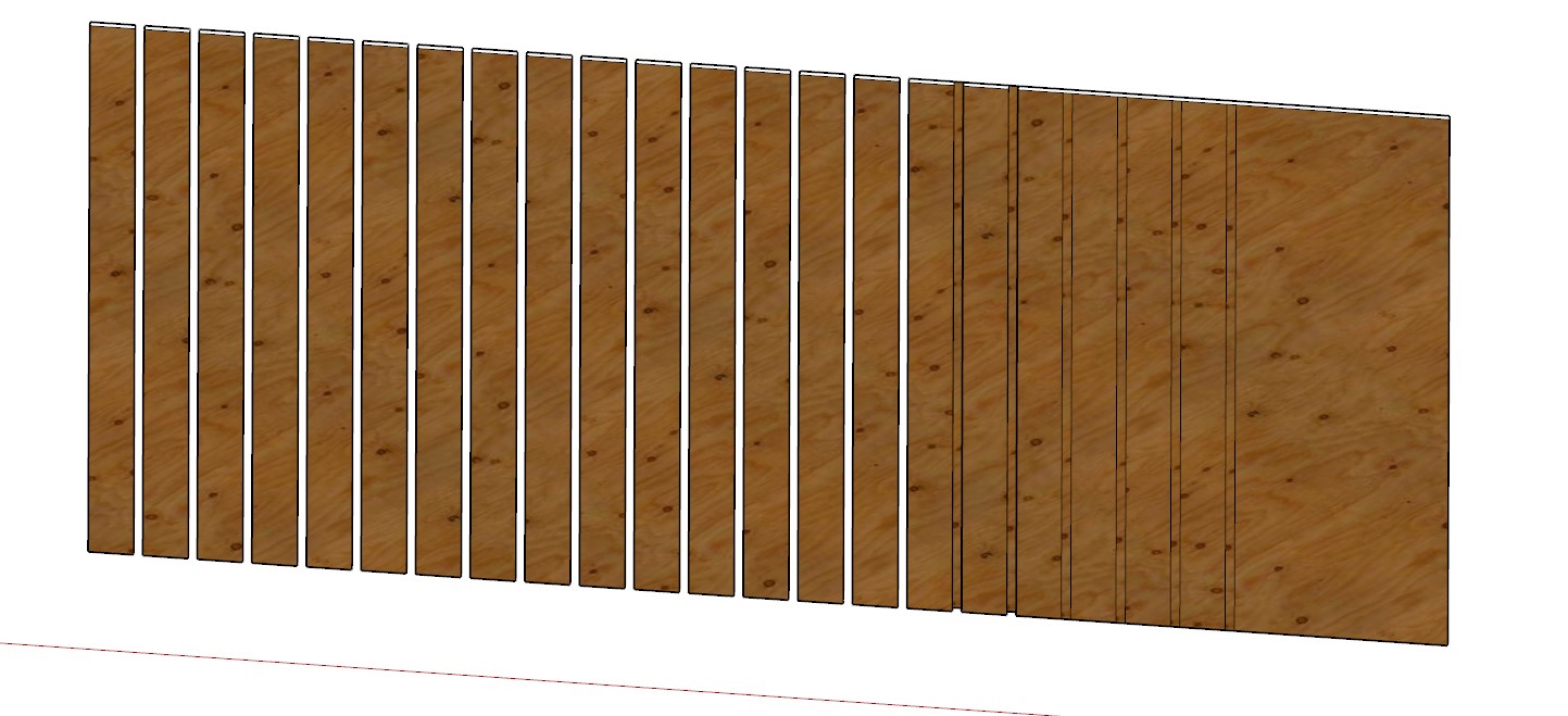

Eine andere Möglichkeit wäre, zunächst mehrere Latten (z. B. für eine ganze Seite) zu erstellen und diese dann mit einer ausreichend großen, fortlaufenden Textur zu belegen. Diese Latten könnte man dann auch gemeinsam als Komponente definieren.
